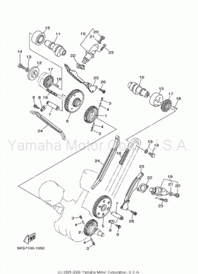

mam na blacie 50000km może ktoś mi doradzi czy konieczna jest wymiana łańcucha
u nas panuje ściema że należy wymienić w przedziale 40-50000 na zachodzie nikt się tym nie przejmuje ?

a słyszysz jakieś niepokojące odgłosy?
podobno nie ma tak naprawdę określonego terminu wymiany, i jak sam napisałeś podawanie konkretnego przebiegu to ściema producenta
chyba w zupełności wystarczy jak mechanik sprawdzi naciąg łańcuszków

Nie trzeba sprawdzać naciągu łańcuszków, w tym silniku zastosowano samonapinacz. Co do wymiany to słyszałem, że jest ona zbędna.

Czyżbyśmy mieli hydrauliczne napinacze? ops
Jacek
Dołączył: 30 Lip 2008
Posty: 310
Skąd: Zielonka k/W-wy
Wysłany: 2009-02-16, 20:40
Madźka napisał/a:
Nie. Mechaniczne. Sprężynka, popychająca bolec, który przez odpowiedni ślizg napina łańcuszek.

czy więc nie ma możliwości sprawdzenia stanu tych łańcuszków?
Tylko po rozebraniu silnika. Ale to nie ma sensu.
[ Dodano: 2009-02-17, 20:28 ]
Oto cały rozrząd
[ Dodano: 2009-02-17, 20:31 ]
Jak widać jest on bardzo prosty, żadnej hydrauliki, czujników etc... Tam nie ma się co popsuć.

Ładnie pokazane :) szukałem w całym necie schematów po polsku ale nic :/
