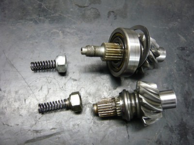

Wymontowany uszkodzony wałek atakujący przekładni i identyczny zamiennik z virago 1100.
Przekładnia zmontowana, czekam na uszczelniacze, szczególnie wewnętrzny umieszczony w kielichu. Ponieważ był zapieczony na wale, przy demontażu uległ uszkodzeniu.

Jedno mnie w tym wszystkim jeszcze zastanawia
vaaks napisał/a:
[...]Miał to być rutynowy przegląd przekładni kątowej ( tzw. kardana ).[...]
czyli co, nie miałeś jakichś dziwnych objawów i odkryłeś tę zerwaną końcówkę przez przypadek ? :nie_wiem:
Wysłany: 2011-07-07, 07:17
Nasuwa się następne pytanie, jak długo tak jeździłem ?

Wysłany: 2011-07-07, 16:59
krotom napisał/a:
dokladnie tak, zero objawów

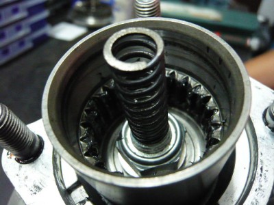

Kilka moich fotek z naprawy przekładni - wymiany wałka atakującego.
1.
Odkręcamy wszystkie śruby
2.
wnętrze przekładni z wałkiem atakującym
3.
pokrywa z zębatką
4.
tuleja mocująca łożysko walka - lewy gwint
5.
domowej roboty klucz do odkręcenia tulei
6.
przedłużki umożliwiające wybicie wałka
7.
uderzeniami przekładni wybijamy wałek z łożyskiem
8.
załozony nowy wałek z łożyskiem i uszczelniaczem
9.
zakładamy tuleję z wielowpustami na wałek
10.
tuleja założona
11.
tuleja zamocowana do wałka za pomocą nakrętki
ze sprężyn
12.
złożona przekładnia
całość jest dokładnie opisana w serwisówce, należy zwrócić dużą uwagę na zastosowanie odpowiednich indywidualnych dla każdej przekładni luzów - obliczanie ich w serwisowce. Zalałem olejem przekładniowym z domieszką dwusiarczku molibdenu.
Koszt naprawy - przekładnia od virago 750 - 200zł + uszczelniacze 100zl.
