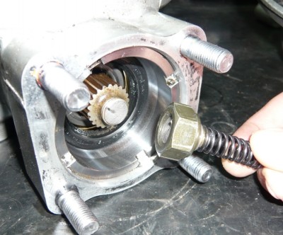

Miał to być rutynowy przegląd przekładni kątowej ( tzw. kardana ). Po zdemontowaniu tylnego koła, przekładni, odkręciłem kielich i wyjąłem wał napędowy. I tu niespodzianka - wał wyszedł razem z tuleją z wewnętrznym wielowpustem ( 14 ). Tuleja nie powinna wyjść, bo jest mocowana do gwintowanej ( M 14 )końcówki wałka atakującego (element nie oznaczony pomiędzy el. 8 i 9) za pomocą nakrętki (16). Nakrętka z kawałkiem końcówki była urwana.
http://www.cheapcyclepart...semblies/203555
DLACZEGO TO SIĘ URWAŁO ? Nie ma wady materiału.
Plik ściągnięto 474 raz(y) 311.26 KB

vaaks, Nie dawaj zagadek tylko pisz szybko dlaczego to się urywa bo mamy tu jednego (zresztą sam widziałeś) co ma podobną awarię tylko na wałku przekładni kątowej od strony silnika (nakrętka trzymająca krzyżak). :? Teoretycznie nie ma tam żadnych naprężeń poprzecznych :nie_wiem:
Urwana nakrętka 26 z kawałkiem wałka nr 1
http://www.cheapcyclepart...semblies/203572
Sam jestem ciekaw co działa na te elementy że się urywają/ukręcają.

No dobra, nie będę dłużej już was wkurzał. Podaję odpowiedź.
Jest to skutek dobijania tyłu motocykla pod dużym obciążeniem na nierównościach przy nieprawidłowym ustawieniu sprężyny amortyzatora. Następuje wtedy dociśnięcie - ("skrócenie na sprężynce" )wału napędowego do tyłu z jednoczesnym jego maksymalnym wychyleniem. powoduje to wychylenie również tulei z wielowpustem, przeciążenie i ułamanie końcówki wałka z nakrętką.
Naprawa to wymiana wałka atakującego, który nie występuje jako część zamienna, albo całej przekładni. W servisie - 6,7 tys. Wałek pasuje od virago model od 750 - 1100. Przełożenie i konstrukcja ta sama, ale obudowa inna i nie pasuje - trzeba przekadać całą przekładnię kątową.
Wniosek: bardzo ważne jest takie ustawienie sprężyny amortyzatora, aby pod maksymalnym obciążeniem tył nie dobijał na nierównościach.

vaaks, Nie lamentuje na jakością tych elementów jak koledzy bo na to przyjdzie czas, ale zastanawiam się skąd Twoja diagnoza tego uszkodzenia pochodzi ?
Skąd wiesz że to wynik zbyt miękkiego zawieszenia ? Wynikałoby z tego że jest to wada konstrukcyjna a z tym można już iść do sądu. :nie_wiem:
Wiek: 75
Wysłany: 2011-07-02, 08:25
Ziółek, gwałtowne ponadnormatywne wychylenie wałka napędowego może wystąpić przy "dobiciu". Wraz z wałkiem, wprawdzie niewielkiemu, ale jednak wychyleniu ulega tuleja, z którą wałek współpracuje, a że jest ona mocowana nakrętką do wałka atakującego, przy jego zbyt twardym i kruchym materiale - pęka.
Dlaczego występuje ponadnormatywne wychylenie wahacza i wału:
- nierówna nawierzchnia + zbyt "miękko" ustawiony amortyzator+ przeciążenie motocykla. Pakujemy na dłuższe wyjazdy sakwy, spory kufer, który wystaje daleko poza oś koła tworząc sporą dźwignię, a ten motocykl mimo solidnej budowy nie jest jednak ciężarówką przystosowaną do Polskich dróg.
Jadąc do Suśca nieźle obciążony, kilkakrotnie walnąłem na nierównościach. W Suścu kolega podciągał mi amortyzator, który był ustawiony na 3 lub 4.
Analizując uszkodzenie doszedłem do takich wniosków, bo jak już tu ktoś napisał trudno dopatrzeć się w tym miejscu obciążeń skręcających tym bardziej ścinających.
norton napisał/a:
nalerzy wałek nawiercić i nagwintować .I ta spręrzyna jest chyba odwrotnie
i czułbyś się bezpiecznie z tak wykonaną naprawą? Ja nie. A sprężyna jest tak jak ją wymontowałem i jest symetryczna.

Vaaks, oczywiście element gwintowany wytrzymałość ma taką jak pełny a i tak urwie się tylko nakrętka. Sprężyna podczas skręcania zgodnie z obrotami powinna się skracać.Ale jeśli wał jest zblokowany nakrętką a oś wachacza niepokrywa się z osią przegubó to w momęcie większego odchylenia koła robi się zakrutki

Mimo wszystko, czepiam się może ale... nie mieści mi się w głowie że prawidłowo eksploatowany motocykl może zrywac wałek/nakrętkę poprzed dobijanie. Przecież ruch wachacza jest ograniczony jego konstrukcją i ogranicznikiem amortyzatora. Sztywność amorka ma znaczenie w miękkości/twardości zawieszenia ale nie ma żadnego znaczenia w jego maksymalnym wychyleniu.
Jeśli maksymalne wychylenie wahacza powoduje zerwanie wałka to jest to wada konstrukcyjna polegająca na konstrukcyjnym dopuszczeniu do zbyt dużego jego wychylenia. Kropka. Takie moje zdanie.
