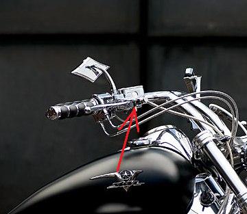

Szukaj włącznika świateł STOP tam gdzie wskazuje strzałka . Dochodzą tam kabelki , zobacz najpierw styki ,jak to nic nie da to zmostkuj kable - powinien się zapalić stop . Jak się zapali to znaczy że padł włącznik- wymień go . Już bardziej łopatologicznie nie da się tego wytłumaczyć .Napisz co zrobiłeś i czy to coś dało .

Wysłany: 2010-05-24, 13:14   oki koledzy
wiec taj jak na fotce sa dwa styki wsowki przeczyscilem prysnelem w 40 i gitara sa stopy dzieki wszystkim pomocnym pozdrawiam ______zycie zaczyna sie tam gdzie konczy sie licznik____
