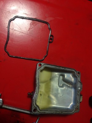

Czy gdzieś mogę dostać sama taka uszczelkę? Wszędzie widzę całe zestawy naprawcze.
Plik ściągnięto 23 raz(y) 185.98 KB
nunio
Dołączył: 05 Lut 2016
Posty: 185
Skąd: Galicja
Wysłany: 2016-07-28, 21:34
jeżeli Ci to pomoże - serwisówka stosuje do tej uszczelki nazwę o-ring a jej numer katalogowy Yamaha to 1HX-14147-00-00 i widzę ją dostępną TUTAJ
cenzura//Kozak_Barabasz
Awariall
Dołączył: 05 Lip 2016
Posty: 39
Skąd: Puławy
Wysłany: 2016-07-28, 23:10
Dziekuje kolego kolejny raz mi pomogłeś :dumny:
