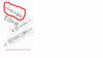

Wyjmowalem walek wyjsciowy i na drugim kole byl taki duzy luz . na tym walku w skrzyni jest amortyzator skretny i na tym moze byc ten luz. Ale silnika nierozpolawialem

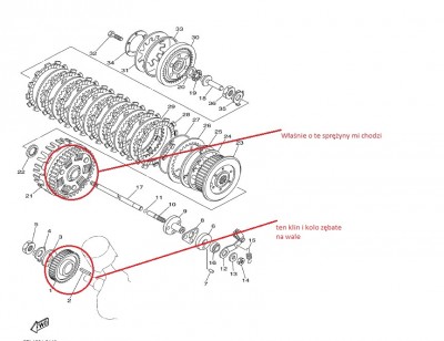

Też o tym myślałem , bo jeżeli na przekładni kątowej to by musiało być przynajmniej co jeden ząb wyłamany przy takim obrocie wału kardana. Na samą przekładnie mi to za dużo chyba że po trochu na poszczególnych trybach, ale mam takie odczucie jak obracam kardanem że ten luz jakby był w jednym miejscu. Myślałem także o sprzęgle a mianowicie o sprężynach czy to nie tam czasem ten luz, ewentualnie klin i tryb który jest na wale. Przekazuje on napęd z wału korbowego na sprzęgło. Ale najtrafniejsze stwierdzenie według mnie to ten amortyzator skrętny na wałku przekładni kątowej a to może się stać od jazdy na wysokim biegu przy niskich obrotach jak to w stylu tego motocykla niskie obroty najładniejsza praca silnika
