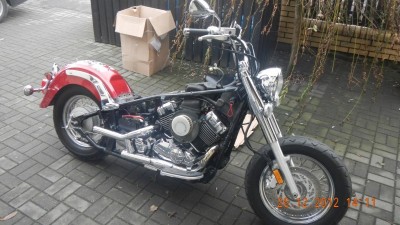

zakupiłem 650 z 2007 roku,i cos mi kap,kap oliwa sie wydobywa na zapalonym silniku spod spodu.. :shock:
jakies rady ma Starszyzna?
Posty: 4437
Wysłany: 2012-12-28, 11:35
kris bardzo ogólnie napisałeś, skąd konkretnie, może jakaś fota ... może o-ring spod fitra ... ?? ?
kris sps20xx

artek napisał/a:
najbardziej wystajaca częśc silnika jest wilgotna...
ale może kapie gdzies z góry od filtra..słuszna sugestia..sprawdze :idea:
a przy okazji fotke zapne z całej akcji.. :idea: :brawo:
Posty: 4437
Wysłany: 2012-12-28, 11:43
... generalnie w tak "młodym" motocyklu to jedyna rzecz, gdzie moze powstać wyciek ... choc jest różnie zacznij od tego, a najlepiej daj fotę ...

kris sps20xx napisał/a:
czyli najniżej położona. Zacznij od wytarcia i dokręcenia korka spustowego oleju.

wsumie kupiłem go zonie pod choinke ;D ,i w ŚWIETA TROCHE GO ROZEBRAŁEM .. :oops:
a kapanie jest na wysokości tylnej części podestów..z korpusu..jutro podam fotki.. :oops:
ale jutro polece po "paluszku"od samej góry..

... obstawiam obudowę filra oleju, oring lub słabo dokręcona obudowa ... tylko i wyłącznie klucz dynamometryczny, chyba, że jesteś zegarmistrzem ... trzeba mieć wyczucie, żeby nie zerać tych śrubek ! !!
