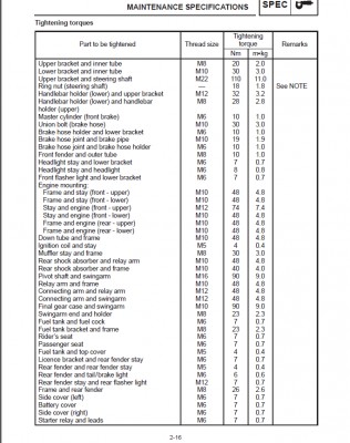

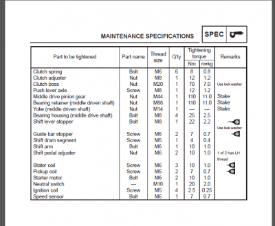

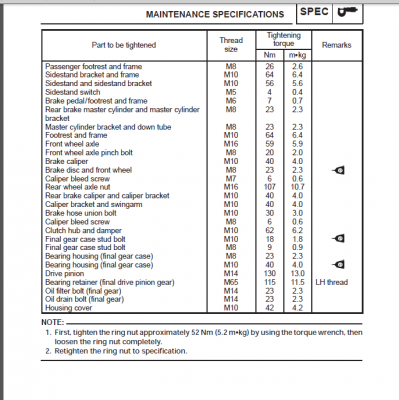

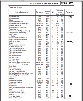

Wiek: 61 Dołączył: 28 Maj 2009 Posty: 14542 Skąd: Gdzieś
Wysłany: 2013-03-07, 00:00
| fazzi napisał/a: |
nie bardzo wiem co wy chcecie przetlumaczyc |
TE tabele
[ Dodano: 2013-03-07, 00:04 ]
| OldDiver napisał/a: | | ale w wersji polskiej do DS650 też są podane momenty. | chętnie odkupie polska wersję Manual Service do XVS 650, do XVS 1100 zreszta rónież.
| OldDiver napisał/a: | | Coś mi sie wydaje (wiem, wiem 19 pkt Regulaminu ...) |
masz obawy, że ktoś źle przetłumaczy ?
| Plik ściągnięto 795 raz(y) 57.95 KB |
| Plik ściągnięto 580 raz(y) 70.93 KB |
| Plik ściągnięto 408 raz(y) 48.01 KB |
| Plik ściągnięto 510 raz(y) 78.23 KB |

Wiek: 57 Dołączył: 27 Sie 2008 Posty: 2691 Skąd: Jankes
Wysłany: 2013-03-07, 19:42
Masz arekw711 racje ale wszyscy wiedza ze chodzi o moment dokrecania srub.
Witek1965 dobrze wiesz ze przy kazdym rysunku do wykonania czynnosci do srub sa podane wartosci momentu dokrecania i nie ma potrzeby szukac w innej czesci ksiazki w tabelkach. |
Wysłany: 2013-03-07, 19:52
| winiar napisał/a: |
Czy w tym temacie możemy opisać wszystkie momenty obrotowe |
fazzi, inna odpowiedź jak podałem wcześniej nie przyszła mi do głowy. Kolega chce wszystkie, to znaczy, że te skomasowane w tabeli.
Faktem jest, że do każdego rysunku są podane momenty dokręcania oraz opis czynności. |
