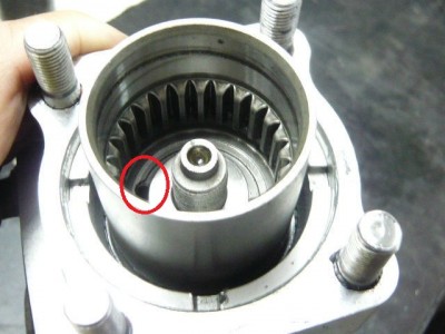

a jak szlag trafi uszczelnienia to które zaznaczyłeś to to, które zamyka od zewnątrz to może dostać się woda, a wtedy rdza zrobi swoje.
Dobrze, ze zamieściłeś rysunek, może niedowiarki od Teorii, że wał jest bezobsługowy sami się przekonają, że wielowypust (wieloklin) się smaruje. ;D
Jak tę uszczelkę szlag trafi to będzie się pocić olejem z przekładni. Pomiędzy przekładnią a wieloklinem jest nawiercony kanał, którym olej przedostaje się do wieloklinu. Wystarczy okresowo kontrolować czy budowa nie jest ufajdana olejem.

miodzik napisał/a:
no to ja teraz to juz zdurniałem.
zerknij na fotkę jaką zamieścił Vaaks http://yamaha-dragstar.pl...ht=przek%B3adni
tam jest simering, którego zadaniem jest nie przepuszczać oleju z przekładni, nakrętka specjalna która dociska łożysko, potem znowu oring i uszczelnienie i dopiero tuleja z wielowypustami na wał i wałek atakujący . I Vaaks twierdzi, że tam było sucho (znaczy nie zaolejone, tylko nasmarowane smarem). No a poza tym, gdyby tam był kanał przepuszczający olej to między "kielichem" a pozostałą częścią przekładni powinna być uszczelka. Inaczej olej spieprzałby na zewnątrz. :nie_wiem:

miodzik napisał/a:
... No a poza tym, gdyby tam był kanał przepuszczający olej to między "kielichem" a pozostałą częścią przekładni powinna być uszczelka. Inaczej olej spieprzałby na zewnątrz. :nie_wiem:
Właśnie tę uszczelkę pokazałem na zdjęciu powyżej. Nie nazwałbym jej simeringiem. Uszczelka to tak na prawdę dwa stalowe pierścienie połączone błoną gumową. Zewnętrzny pierścień "wprasowany" jest w gniazdo obudowy wieloklinu, natomiast wewnętrzny obejmuje wał kardana. W ten sposób tworzą szczelne zamknięcie.
Olej lał się z otworu zaznaczonego na zdjęciu od Vaaksa.
Zaznaczone otwory służą do demontażu (jak się zapiecze) i po złożeniu całości są zasłonięte przez łożysko. Olej u mnie brał się najprawdopodobniej z powodu przelewania ponad zalecany stan, ciśnienie wyciskało go łożyskiem przez zaznaczony otwór. Ponieważ nie zauważyłem znaczących ubytków oleju nie będę rozbierał przekładni (szkoda kasy na kolejną uszczelkę).

A teraz co do uszkodzenia uszczelek. Podziel się informacją w jaki sposób doszło do ich (uszkodzenia, dla potomnych). Czy oddzielając "kielich" z wałem od tulei dochodzi do uszkodzenia samoczynnie ( nie chce się rozdzielić ? ) czy w inny sposób. Wg tego schematu mając na wierzchu przekładnię oddzielona od koła po odkręceniu tych 4 śrub wał powinien wyjść bez problemu z tulei. Czy coś go blokuje ? Nie chciałbym nic uszkodzić, a jak juz to przynajmniej chciałbym mieć daną część pod ręką (uszczelniacz)
Odnosnie smarowania to na pokazanym przez Ciebie schemacie z manuala jest pokazana smarownica i odnosniki do obu wielowypustów i tego chcę się trzymać.
U mnie nie chciała wyjść z kielicha. Dysponując śrubokrętem próbowałem ją podważyć i niestety tej próby nie wytrzymała. Być może dysponując zgrabniejszymi palcami i narzędziami uda się ją wyjąć bez uszkadzania. Jak już ją wyjmiesz to wał wyjdzie bez problemu.

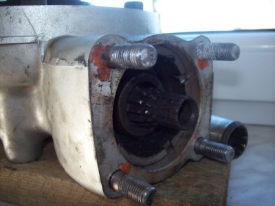

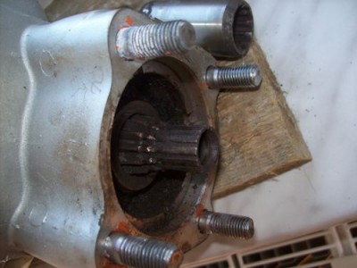

witam ! nie pisałem długo lecz nie miałem czasu, już wiem co jest uszkodzone wale kardana, uszkodzony jest dyfer oraz tulejka dochodząca do wału , zamieszczam zdjęcia
[ Dodano: 2011-09-14, 17:08 ]
CZY TEGO MECHANIZMU RÓŻNICOWEGO ZWANEGO DYFREM NIE MOŻNA ROZEBRAĆ ?? ? PYTAM BO SŁSZAŁEM ŻE NIE MOŻNA GO ROZEBRAĆ I TRZEBA CAŁY DYFER ZAKUPIĆ , ZAMIENNIK LUB NOWY :) ma ktoś namiary na części zamienne ??
Plik ściągnięto 351 raz(y) 44.96 KB
Plik ściągnięto 335 raz(y) 45.23 KB
Plik ściągnięto 332 raz(y) 43.63 KB
Honda VTX 1800 Retro 2002r.
Wysłany: 2011-09-14, 18:11
Można rozebrać, ale musisz mieć klucz kłowy, aby odkręcić dużą nakrętkę (fot1) - uwaga - lewy gwint. Zajrzyj do tego tematu http://yamaha-dragstar.pl...er=asc&start=20

CZY CAŁY DYFER OD YAMAHY VIRAGO 535, BĘDZIE PASOWAŁ DO MOJEJ XVS :) ?? BO ZNALAZŁEM TAKI NA ALLEGRO I NIE WIEM CZY PODPASI NA GŁÓWNYCH ŚRUBACH ! ?
Wysłany: 2011-09-14, 19:47
polo35, z dyfra od Virago bierzesz tylko zębatki i przekładasz i nie pisz wielkimi literami. I tak rozumiemy o co ci chodzi. Sam za przełożenie się nie bierz, bo trzeba spasować koło talerzowe z wałkiem. Skontaktuj się na PW z Waderą wszystko ci powie co i jak. Ją spotkało to samo.
[ Dodano: 2011-09-14, 19:49 ]
kolejny zmielony wielowypust-co to plastelina ? Zgroza, strach pomyśleć co to by było jakby takiej samej jakości były na przykład w przegubach w puszkach !
