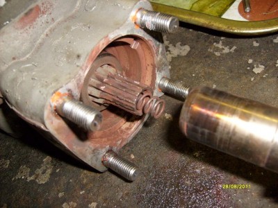

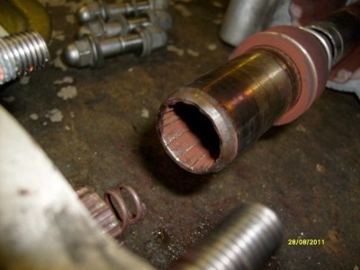

Kilka informacji na temat mojej awarii jaka przydarzyła mi się na Zlocie w Sokolcu.
Na całe szczęście przeczucie mnie zmyliło i awarii nie uległa skrzynia biegów tak jak początkowo zakładałem. Mądry mechanik już na pierwszy rzut oka stwierdził że jest to dyfer i zabrał się do rozkręcania tej bestii. Poniżej kilka fotek jak to wygląda wraz z opisem.
Kilka uwag od mechanika:
| Cytat: | | Awaria ta powstaje na skutek braku smarowania w tym miejscu i zwykłego wycierania się elementów. Aby temu zaradzić należy w salonie Yamahy zamówić nową tulejkę kompensacyjną i wymienić ją u siebie przy okazji smarując to połączenie solidnie. Smarowanie co roku trzeba by powtarzać żeby problem nie wystąpił. Nowa tulejka wpłynie na przedłużenie żywotności napędu w tym miejscu a kosztuje grosze bo ok. 80z z porównaniu do ceny naprawy ł |
Mam nadzieję że to komuś pomoże.
PS. Zieloni jeśli uznacie to za istotne informacje możecie post przykleić nad belkę.
1.JPG Tak to jest poskładane w środku i w takim układzie pracuje. |
| Plik ściągnięto 629 raz(y) 202.27 KB |
2.JPG Po wysunięciu tulejki kompensacyjnej widać, że na wałku atakującym jest zerwany wielowypust. |
| Plik ściągnięto 612 raz(y) 188.1 KB |

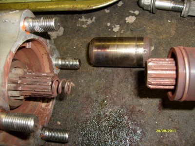

3.JPG Tak wygląda tulejka w środku w miejscu awarii. |
| Plik ściągnięto 617 raz(y) 107.21 KB |

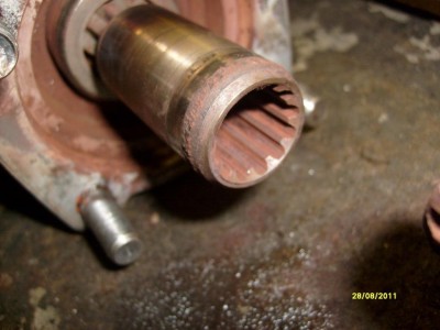

4.JPG Elementy rozłączone, widać zerwany wielowypust wałka atakującego, tulejkę kompensacyjną oraz zdrowy wielowypust wału napędowego |
| Plik ściągnięto 649 raz(y) 194.88 KB |

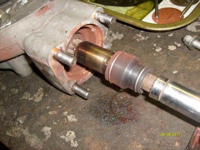

5.JPG Tulejka kompensacyjna w miejscu pracy z wałem napędowym. |
| Plik ściągnięto 608 raz(y) 103.19 KB |

| Dokładnie to samo co u mnie. I też było sucho jak pieprz. |

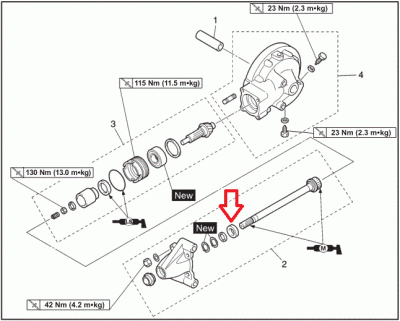

Witek, zaglądałeś już do swojej przekładni w 1100?
Na rysunku zaznaczyłem uszczelkę która znajduje się przed wieloklinem na wale. Jest to uszczelka która obejmuje wałek i budowę zabezpieczając przed dostaniem się czegokolwiek do środka. Mało tego jak ją usunąłem (zniszczyłem) żeby odsłonić wieloklin to zaczął wyciekać olej. Nie wiem czy różne roczniki mają różną budowę ale u mnie nie ma mowy o przedostaniu się czegokolwiek do wieloklinu w przekładni. Wieloklin po stronie koła nie jest już tak narażony na wypłukiwanie smaru i wystarczy, jak będzie smarowany przy zmianie opony.

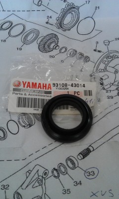

Druga uszczelka występuje jako część zamienna i jest dostępna w serwisie Yamahy (dla 1100 z 2005 roku numer katalogowy 93108-43014 Y100325A).
Uszczelka_stara.JPG Stara Uszczelka |
| Plik ściągnięto 666 raz(y) 193.05 KB |
