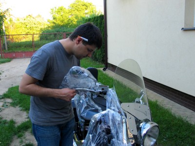

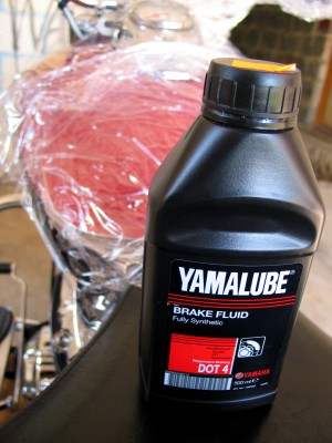

;D Wymiana płynu hamulcowego 650 / 1100.
Korzystaliśmy z przyrządu firmy Rothewald, ale może być tańszy zawór zwrotny.
Zabezpieczamy moto przed pochlapaniem płynem.
Podłączamy przyrząd pod odpowietrznik, odkręcamy odpowietrznik.
Odkręcamy dekielek zbiorniczka płynu, wyjmujemy delikatnie membranę.
Pompujemy stary płyn do zbiorniczka przyrządu, pilnując aby poziom płynu nie był poniżej otworu w zbiorniczku- dolewamy nowy.
Po wypompowaniu około 250ml, zakręcamy zaworek odpowietrzający, dolewamy płyn powyżej okienka kontrolnego, zakładamy membranę i zakręcamy dekielek- koniec.
Przy 1100 można zdjąć wydechy aby mieć lepszy dostęp do tylnego odpowietrznika, czynności powtarzamy dolewając płyn do dolnego zbiorniczka, który jest umiejscowiony pod przednim kolektorem wydechowym.
Płyn Yamalube
Plik ściągnięto 231 raz(y) 250.41 KB
Przyrząd Rothewald
Plik ściągnięto 290 raz(y) 372.57 KB
Zbiorniczek płynu
Plik ściągnięto 237 raz(y) 227.43 KB
Pompowanie płynu
Plik ściągnięto 275 raz(y) 190.17 KB
Tylny zaworek odpowietrzający 1100
Plik ściągnięto 250 raz(y) 156.78 KB
