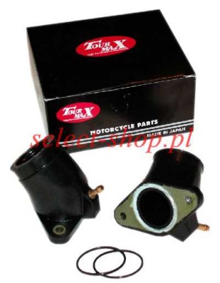

Wysłany: 2011-04-12, 09:24   Jak się to nazywa
Witam,szukam nazwy tego elementu jest to gumowy łącznik który u mnie jest trochę sparciały i chciałbym go wymienić..

czy masz na mysli króciec gaźnika? W tym miejscu gumowe to moze byc tylko to . Łączy gaźniki z cylindrami .

no dokładnie to jest to!!! ale myślałem,że to jest troche tańsze :o
jeszcze jedno pytanie czy taki bedzie dobry,kupywał ktoś już coś tej firmy???

dki, zerknij do tematu Vaksia i Zena oni chyba w coś takiego się zaopatrywali
