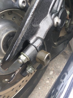

Po ostatnim ściąganiu koła, chłopaki poskładali, przejechałem 100km i słyszę szmery z tyłu.
Zastanawia mnie pozycja ośki:
Czy nie powinna być dłuższym bokiem prostokąta, prostopadle do gleby? |

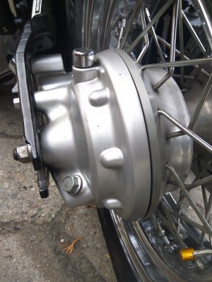

Witam serdeczenie,
W zeszłym tygodniu robiłem serwis mojej Yamahy 1100 Custom. Po demontażu i montażu tylnego koła w celu wymiany opony nie daje mi spokoju jedna sprawa. Otóż po włożeniu tylnego koła mam szczelinę od prawej strony (widoczna na zdjeciu) Czy to jest normalne? Jak to wygląda u was?
[ Dodano: 2019-03-07, 12:49 ]
Czy jest ktoś na forum kto mógłby mi odpowiedzieć na powyższe pytanie?
