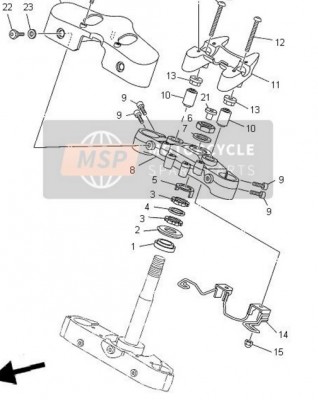

Wczoraj wymieniłem uszczelniacze przedniego zawieszenia w XV1900 - lecz po wymianie napotkałem problem a mianowicie po skręceniu wszystkiego bolec blokady kierownicy nie trafia w otwór w ramie - brakuje jakies 1,5mm przez co nie da się zablokować kierownicy- rozkręciłem jeszcze raz motocykl żeby poluzować górne śruby trzymające golenie i dokręcić górną półkę lecz półka ani drgnie. Blokada nadal jest za wysoko względem otworu - dlaczego tak się dzieje a wcześniej wszystko było dobrze
Jedyną zmianę jaką dokonałem to przełożenie podkładki dolnej osłony - wcześniej była założona pod półką czyli położona na dolnej osłonie a teraz ułożona jest na półce pod nakrętkami dolnej osłony goleni tak jak widziałem na instrukcji (nr 40) i na nią przychodzi gumowy pierścień nr 42
dodatkowo zapytam czy nakrętki goleni powinny licować z półką ? bo u mnie brakuje jakieś 3,5 mm tak jak na zdjęciu - tak było skręcone wcześniej to nie zmieniałem położenia

Są za głęboko osadzone. Coś Ci nie gra w odległości półki górnej od dolnej. Tak na oko ;)

Chyba coś sobie przypominam..... na elemencie nr 5 poniższego rysunku bezpośrednio pod półką górną mam taki pierścień gumowy wyglądający jak podkładka grubości gdzieś 3-4 mm może to ona powoduje te niedociągnięcia bo widzę że na schemacie jej nie ma. Za to pod nakrętką nr 7 nie mam żadnej podkładki a czy możliwe że pod tą nakrętką stosuje się gumową podkładkę?? Chyba znów czeka mnie rozbieranie w takim razie chociaż wcześniej wszystko było skręcone z tą gumową podkładką i blokada działała.
