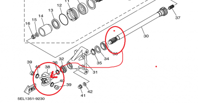

To niema nic wspólnego z wałem chodzi o urwany kawałek wałka z nakrętką, do którego przymocowany jest przegub. I nie radze tak jeździć dopóki tego nie sprawdzisz.
Plik ściągnięto 397 raz(y) 461.88 KB

Nie zauważyłem że wrzuciłeś ten schemat. Stawiam na wałek i nakrętkę, która po urwaniu ociera się o przegub i stąd te zgrzyty. Ja tak miałem Wiedźma i ktoś jeszcze.

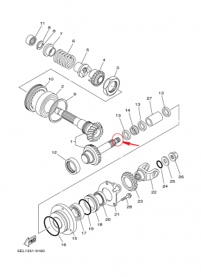

napisz nr o które części dokładnie chodzi...
Wysłany: 2011-10-04, 19:29
FhissT, Urwała się końcówka wałka nr. 1 ta w kółeczku z nakrętką nr., 26 która jest na niego nakręcona i to wszystko lata albo jest zakleszczone gdzieś w przegubie.

ale jeśli się hipotetycznie urwała to jakim cudem to w ogole jeździ???
Wysłany: 2011-10-04, 20:03
Wał(30) siedzi na wieloklinie w przegubie(38), druga część przegubu na poprzednim schemacie(22) a miedzy nimi końcówka wałka(1) i ring(24), podkładka(25) i nakrętka(26). To wszystko jest pod ostatnia pokrywą(chromowaną) z lewej strony, jak zdejmiesz tą pokrywę to będzie tam jeszcze plastikowa i gumowa osłona. I pod ty wszystkim jest przegub jest trochę rozkręcani, jedna śruba jest za akumulatorem z drugiej strony motocykla.
Plik ściągnięto 413 raz(y) 113.93 KB
