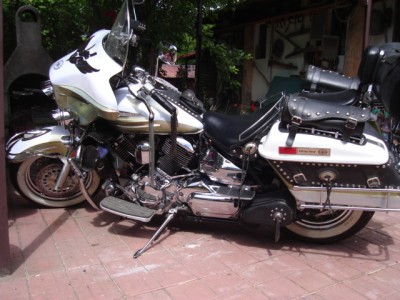

Przez 10 lat byłem "szczęśliwym" posiadaczem Harleya Davidsona Electra Glide. Uwieżcie - to całkowita porażka - on jest bezawaryjny tylko wtedy gdy się go nie uruchamia. Ponieważ wreszcie chciałem pojeździć - wybór padł na Drag Stara według mnie najładniejszego cruisera na rynku.Sentyment do Electry został więc Stara przerobiłem.Jeżdżę mało bo krucho z czasem i mój Star mimo 9 lat ma całe 8 tyś na liczniku, czyli jest jak nowy. Na koniec sezonu 2008 przydarzyła mi się dziwna awaria! Podczas parady lekko przypaliłem gumę podczas ruszania - uwaga - nigdy tego na Starze nie robiłem i w chwilę po tym motocykl przestał jechać. Silnik pracuje, biegi wchodzą, nawet przy włączaniu jedynki czuć charakterystyczne szarpnięcie i nic.Nie słychać żadnych odgłosów. Wszystko jest OK, a motocykł stoi. Mam pewne sugestie typu obcięty wałek sprzęgłowy czy coś w dyfrze. Tak czy inaczej taka awaria po 8 tyś to trochę dziwne?
A może ktoś z Was ma jakiś pomysł? Nie chciałbym rozbierać całego motocykla
