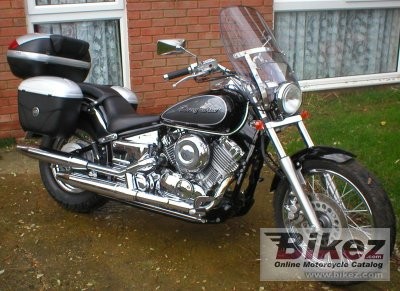

jest, ale 400, nie 450
to chcesz kupic moto bez papierow???? nie masz podkladki odnosnie pojemnosci??? sprawdz po VIN-ie, wszystko wyjdzie jaka pojemnosc itp.
na zdjeciu Drag Star 400

na zdjęciu jest fotka customa a to co ja mam jest clasic...
