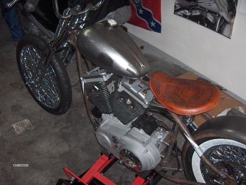

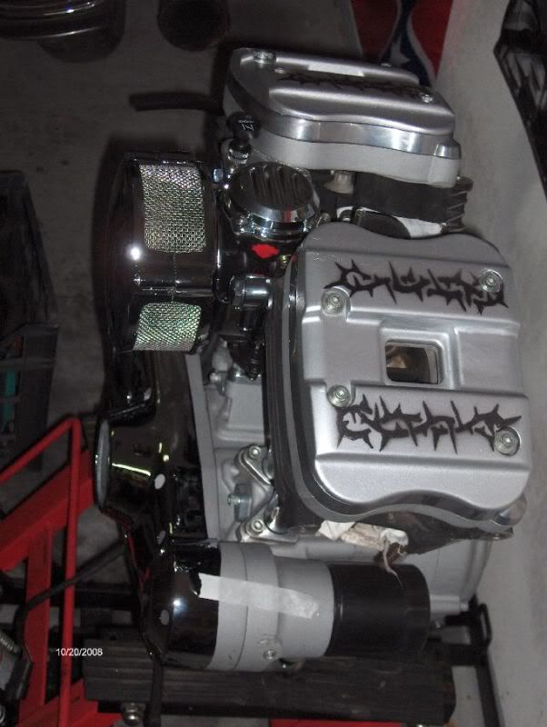

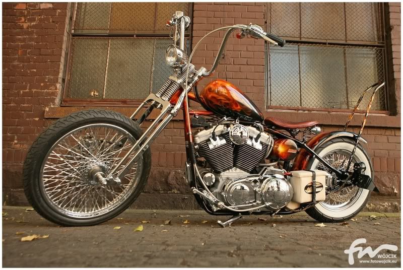

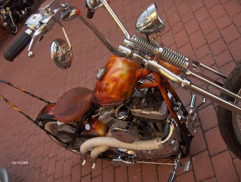

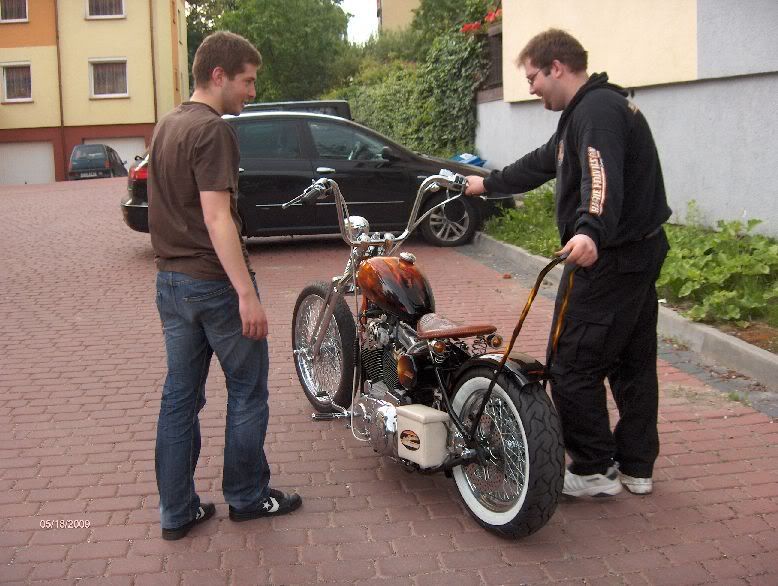

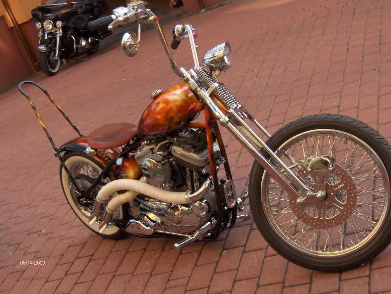

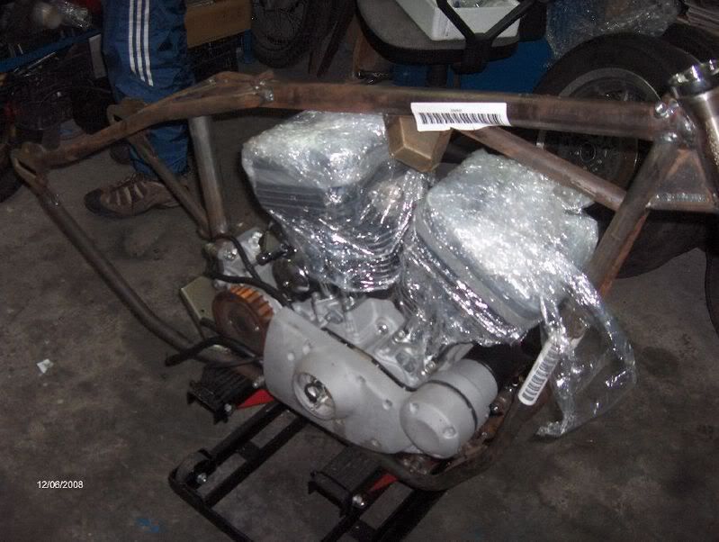

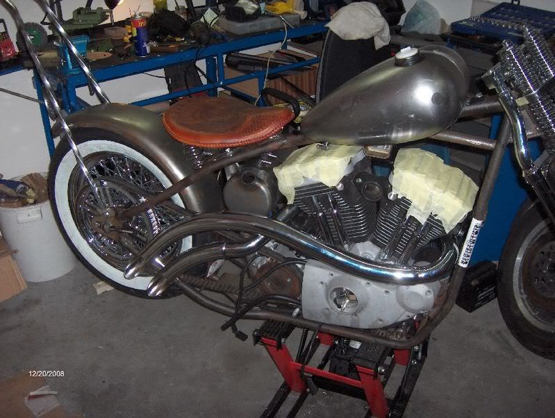

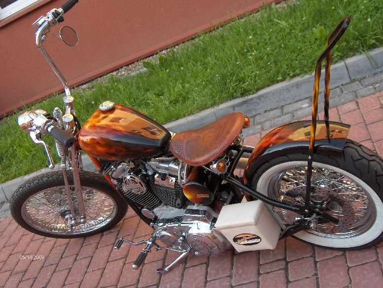

Azmadan
Dołączył: 25 Sie 2009
Posty: 419
Skąd: Bielsko-Biała
Wysłany: 2010-09-30, 10:19
ehh....

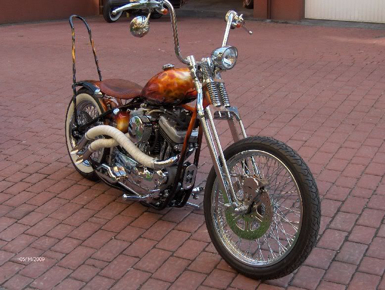

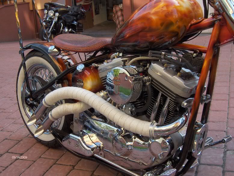

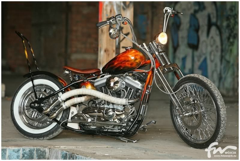

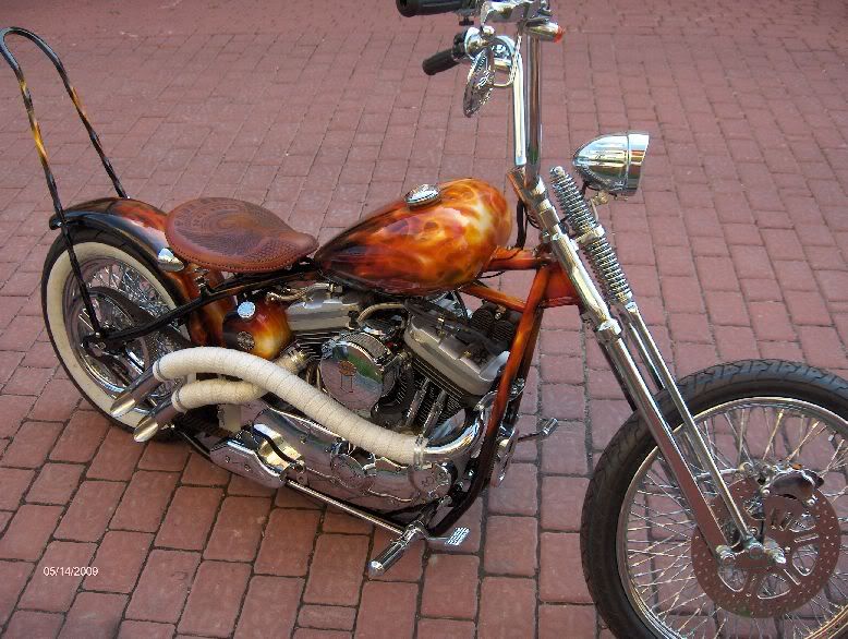

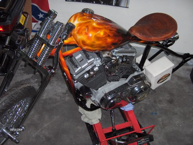

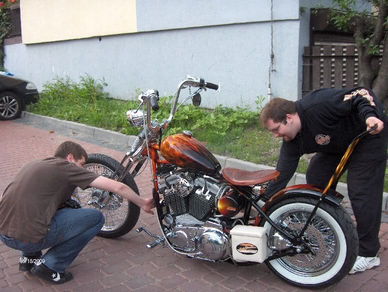

Custom... tylko na silniku HD....

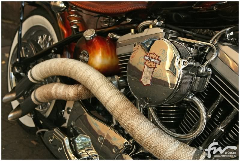

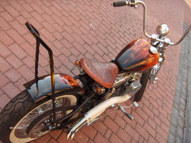

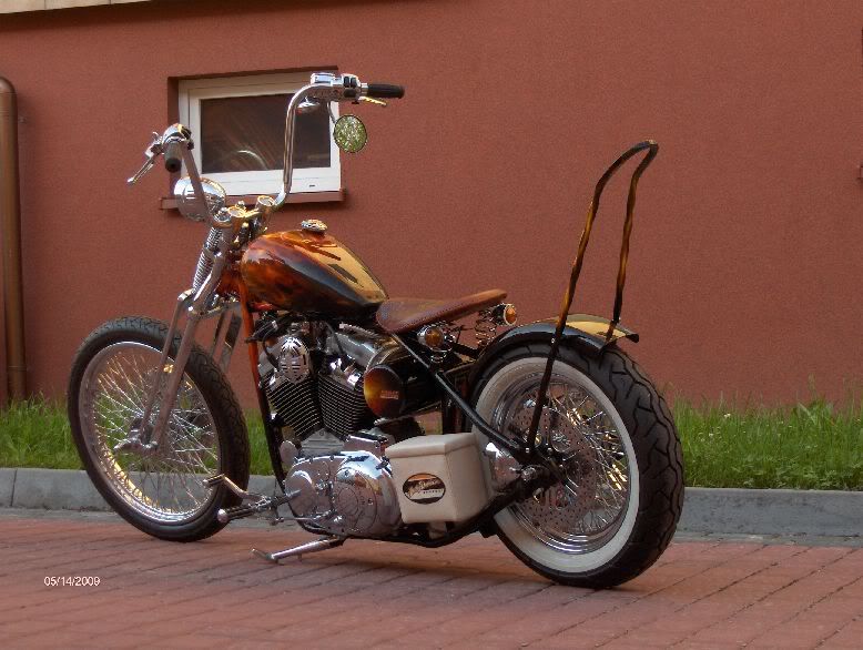

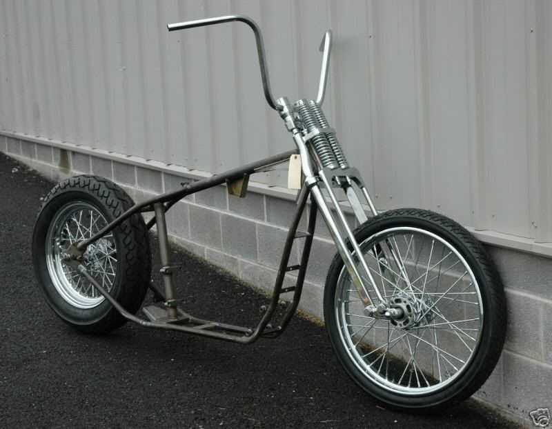

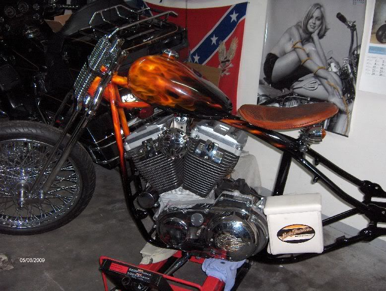

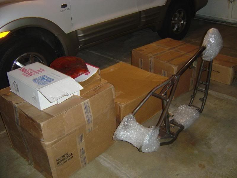

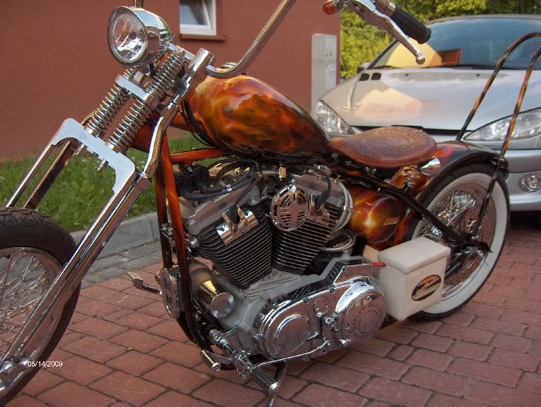

i wcale nie tak drogo...
kolega kupił rozbitego Sportstera 1200... = 10tyś zł... - dawca na silnik...
+ rama z kołami z USA...
moto wyszło go około 25tyś ale PLN... nie dolarów...
poniżej trochę zdjęć...
patryk_c
Dołączył: 23 Lip 2009
Posty: 750
Skąd: Warszawa Bemowo
Wysłany: 2010-09-30, 15:59
Sorry, ale to nie mozliwe... Nawet gdyby wszystkie dodatki zrobi sam, to springer albo siodo skd?
Posty: 14539
Wysłany: 2010-09-30, 16:28
patryk_c napisał/a:
patrz na fotki 8-11.
a swoja droga kawał dobrej roboty.
jaroslav
Dołączył: 14 Lip 2009
Posty: 33
Wysłany: 2010-09-30, 17:09
ale co konkretnie jest "niemożliwe"?
twórca tego bobbera (pomarańczowego, przedstawionego przez A.) sam nie rzeźbił z nim za dużo (w sensie wytwarzania rzemieślniczo części). elementy, które wymieniłeś kupiono gotowe. opisane to było w polskich pismach o customowaniu sprzętów.
na zlocie Rebels of Roads w Borku pod Bochnią rozmawiałem z chłopakiem, który zrobił sobie bobbera na ciut wcześniejszym silniku HD. Kosztowało go to w całości 28 tys. złotych = koszt części z allegro i pewnie innych serwisów aukcyjnych. Robociznę wniósł sam.
Za 25 tys papierów to można mieć w Polsce zrobione już bardzo porządne cudo. Na allegro w tej chwili jest bobber za śmieszne pieniądze na silniku Buell'a. Nie widziałem go na żywca, nie znam sprzedającego, ale wg mnie interesująca propozycja.
