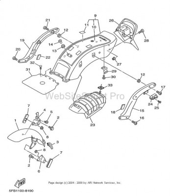

Pytam , ponieważ brakuje mi kilku oryginalnych śrub, a na allegra nie umie znaleźć. Może ktoś wie skąd je dorwać ?? chodzi mi dokładnie o śruby nr 16 i 20

coś mi ta numeracja tego zestawu nie pasuje do schematu..

Śruby ze schematu nr 16 i 20 to chyba mają być razy dwa, a może ktoś wie jakie rozmiary tych śrub . Bo według spisu od ZEN'a nic nie kumam , a nie chce całego zestawu.
Wysłany: 2009-10-17, 19:05
Dokładnie potrzebujesz cztery takie same śruby 10x25 z łbem na ibus każdy sprzedawca będzie wiedział, o co kaman. A tak a propo to, co się stało ze starymi. rozmiar za chwile idę sprawdzić

Kurcze, A ja potrzebuje śruby nr 16 ze schematu w pierwszym poście :(

Gdzie takie Sruby 7380 A2 M10x25 ale drobnozwojowy gwint , idzie dostać ??
