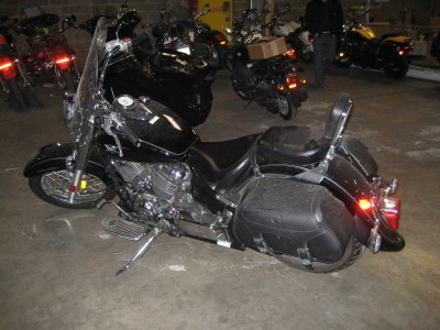

Mam problem ponieważ moja drag star 650 nie chce palić.
Zaczynamy:
Jest do model z 2007, ściągany ze stanów, wszystko pięknie chodziło do momentu....
Motor stał w garażu, raz w tygodniu była wyciągana na "niedzielny spacer".
Pewnego pięknego dnia próbowałem ją odpalić, lecz z mizernym skutkiem, co prawda łapał coś ale po 30 sek zgasł. wybadałem że pracował tylko 1 cylinder. Następne próby skończyły się niepowodzeniem.
Co mam robić, co może być skutkiem tych niemiłych problemów, proszę o wymienienie WSZYSTKICH propozycji
z góry dziękuje
