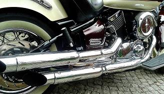

...że sie przypnę do tematu ...
szukam takiego samego ...może ktoś coś rozpozna jaki to model bo nie wiem gdzie to odnaleźć ...
dzięki

Na 90% jest to marka Laser. Ze zdjęcia trudno jednoznacznie określić. Symbole 5... oznaczają kod modelu motocykla.

woy to jest podobne do marki Laser, podobne widziałem na OLX . Poszukaj ogłoszeń może trafisz na dokładniejsze zdjęcia.
np.
