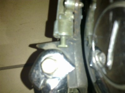

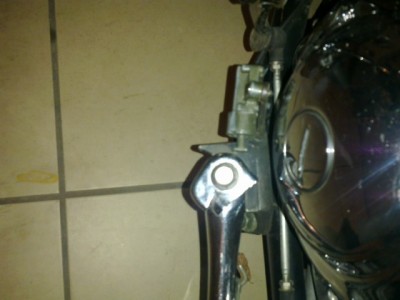

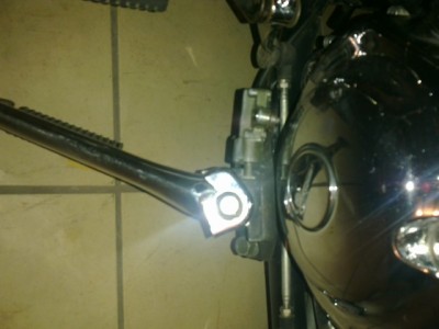

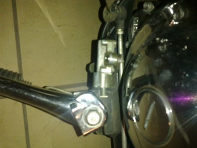

witajcie,
mam problem z wyłącznikiem zapłonu przy kosie. Nóżka lub czujnik jest tak jakoś dziwnie ustawiona , że przy otwartej nóżce nie wciska czujnika. Jak przestawiłem tą "blaszkę" na nóżce to nóżka klinuje się przy otwieraniu. Mam jakoś wygiąć tą końcówkę czujnika czy co? Czujnik jest sprawny bo jak go wcisnę paluchem przy uruchomionym silniku to moto gaśnie. Mam nadzieje, że kumacie o co chodzi :) .
Poniżej fotki otwartej i zamkniętej kosy.

a możne jakoś obrócić tą blaszkę na główce nóżki?

obracałem- problem w tym, że jak obrócę tą blaszkę to końcówka czujnika zamiast się chować do środka i odciąć zapłon działa na zasadzie klina i blokuje otwarcie nóżki.
Wygląda to tak, jakby czujnik był ustawiony pod niewłaściwym kątem vs blaszka na kosie.
Ma ktoś foto jak to powinno wyglądać?

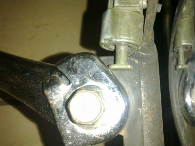

Wsiadłem na motocykl i zapomniałem. Będę wychodził z pracy, to zrobię zdjęcie telefonem.
[ Dodano: 2013-08-30, 18:14 ]
Tak to wygląda:

Wysłany: 2013-08-31, 07:48
wielkie dzięki.
Widać, że mój czujnik jest ustawiony pod nieco innym kątem co prawdopodobnie powoduje blokowanie kosy.
Spróbuję z tym dzisiaj powalczyć.
Lewa ;d
[ Dodano: 2013-08-31, 15:57 ]
zrobione :)
Miałem rację, że czujnik był ustawiony pod nieodpowiednim kątem.
Wystarczyło go odkręcić i lekko wygiąć na zewnątrz podporę do której jest przykręcony.
Dzięki za fotkę bo bez niej bym tego nie zauważył.
