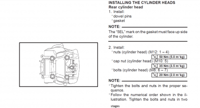

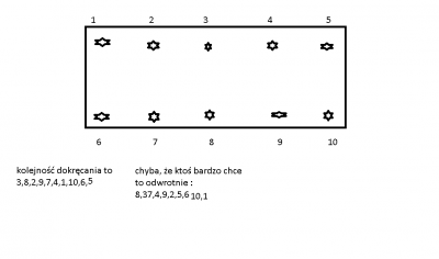

| Radio napisał/a: | | Rozumiem ze znając język angielski przetłumaczysz koledze Irkowi | niestety nie znam angielskiego, stąd moja wiedza na temat tłumaczeń translatorem. Niezłe kwiatki wychodzą, wierz mi
w drugim złączniku głowica 1100 z kolejnością dokręcania oraz podanymi momentami dokręcania.
