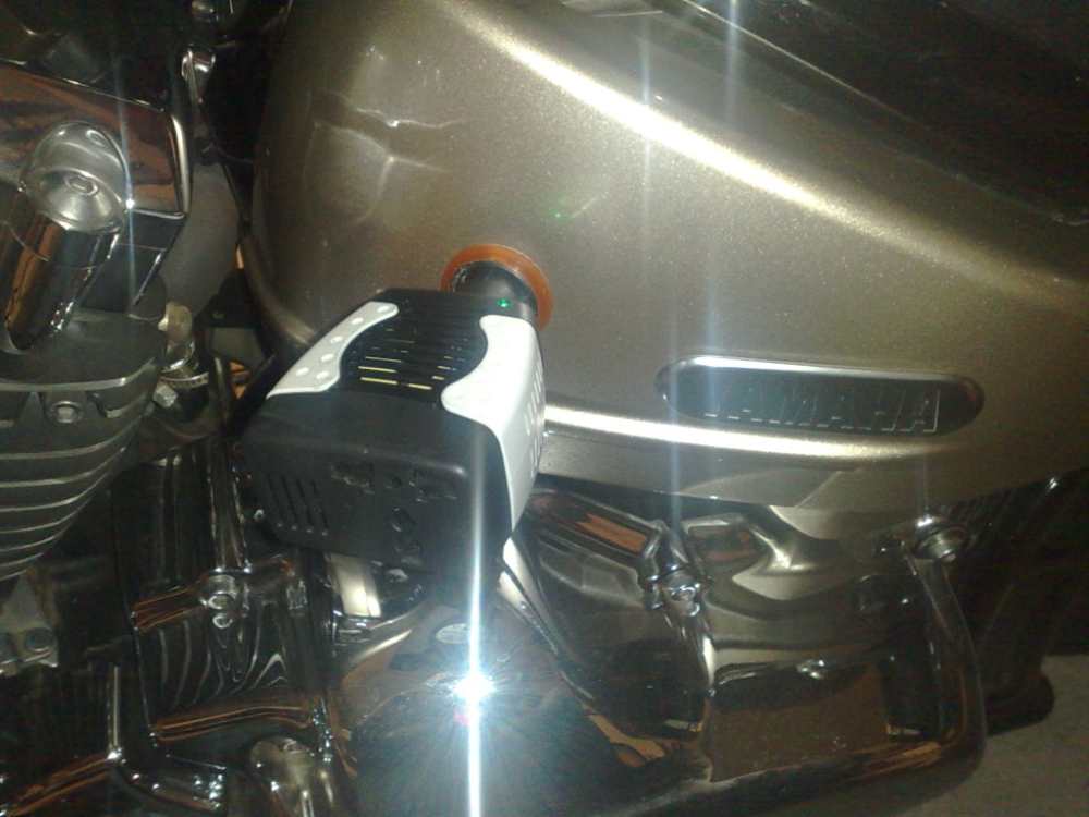

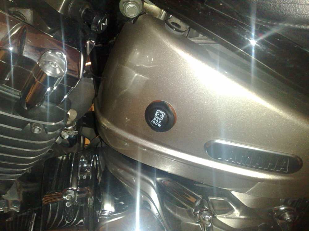

Pogrzebałem pogrzebałem i wygrzebałem :D
Gniazdo jest bardzo estetycznie i praktycznie zamontowane.
Zapewne co niektórzy odniosą się dość sceptycznie do miejsca zamontowana, ponieważ trzeba było wyciąć otwór w plastiku ;/
Napiszę jedno, przydatny bajer ;)
Bardzo fajnym dodatkiem jest transformator 12 na 230v.
Należy wiedzieć, że jego max moc jest ograniczona (50W do nawet 1600W)
Ja kupiłem o mocy max 100W z automatycznym wyłącznikiem w przypadku przeciążenia (czajnika czy wiertarki już nie uciągnie)
Laptopa, latarkę czy inne rzeczy jednak już naładujemy ;)
Również trzeba wiedzieć, że im wyższy pobór prądu, tym szybsze wyczerpanie akumulatora.
Alternator przy Drag Starze wytwarza na wolnych obrotach 169W a na max 280W.
Tak wygląda przy transformatorze 230v

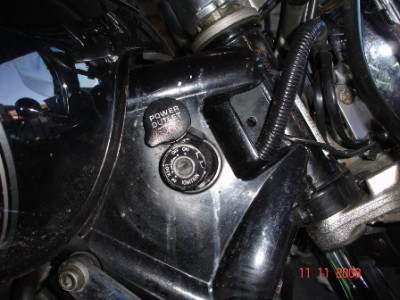

Tak ja zrobiłem sobie gniazdo , zajęło mi to 3 godziny ale efekt dla mnie ok.
[ Dodano: 2008-12-08, 20:38 ]
tak wygląda z kluczykiem
[ Dodano: 2008-12-08, 22:42 ]
Wyraźniejsze zdjęcia mam na swojej galerii
Plik ściągnięto 31454 raz(y) 4.94 KB
Plik ściągnięto 594 raz(y) 95.87 KB

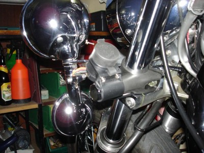

Żeby nic w motorku nie wiercic i dziurawic(bardzo tego nie lubię) ja znalazłem rozwiązanie jak widzicie na obrazku. Gniazdo zapalniczki hermetyczne i wodoodporne dedykowane specjalnie do motocykla( 85 zł na allegro) do tego niepotrzebny ( bo założyłem light bary i kierunki bezpośrednio na nich) uchwyt oryginalny do kierunków plus zaślepka 1/2 cala do hydrauliki chromowana(żeby zatkac dziurę) i efekt wydaje mi sie jest niezły. Poza tym w każdej chwili można zdemontowac. Oceńcie sami
Plik ściągnięto 584 raz(y) 123.06 KB

Dla naszych maszynek nie zaszkodzi jeżeli gniazdo będzie miało trochę chromu.
gniazdo 12V
Szkoda że mocowania nie są chromowane
Uważam że zamontowanie tego centralnie na kierownicy nie jest dobrym rozwiązaniem, ale jeżeli ktoś nie lubi wiercić swojego moto a czasami chce coś podładować to uważam, że jest to niezły kompromis.
Ostatnio zmieniony przez vaaks 2010-12-30, 16:41, w całości zmieniany 2 razy
