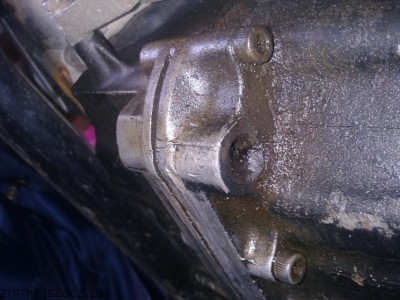

zakupiłem widząc,że jest do porobienia..
i pytam o porady.

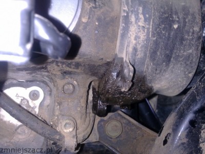

po rozbrojeniu maszyny zlikalizowałem delikatne kapanie z kardana.na fotce widac jak guma uwalona.

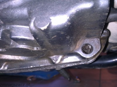

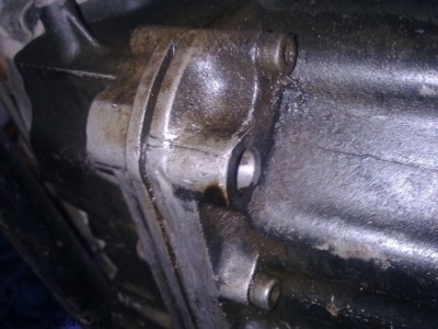

poza tym w deklu dolnym silnika na moje oko brakuje dwóch śrub ,bo sa dwa wolne otwory na przelot :shock: ,ale pierwszy raz mam ds,i pojecia nie mam..sruba spustowa sucha.spod filtra nie leci,ale gdzies tam z dołu kapu,kap jak sie silnik nagrzeje
poza tym klamka sprzęgła łapie mi na samym końcu,i prosze o podpiwiedzi jak to wyregulować,i czy w ogóle sie da..(regulacja prZy klamce na nakretce nic nie daje)

Te otwory to chyba są otwory technologiczne - chyba do centrowania.

Ale jakby co to na pewno ja takie otwory mam.

spining napisał/a:
tak, jak napisal qbczas1984, sprzeglo do wymiany; co do wyciekow .....kup klucz dynamometryczny sprobuj dociagnac srubki; jesli nie pomoze ....trzeba rozbierac i uszczelnic, ale pamietaj...sezon tuz-tuz lol
sprzęgło podregulowałem na dolnych nakrętkach,i bierze na 2rugim centymetrze.. :brawo:
dociągnałem dwa imbusy w okolicach wycieku,i na razie sucho :idea:
w kardanie zdjałem gume osłonowa,wyczysciłem pól kilo syfu,i starego oleju,pojezdziłem troche i narazie sucho..

ale z kardana przy wejsciu w korpus silnika nadal sobie kapie..;/ :shock:
ale olej jakis taki ciemny,jakby silnikowy :idea: ,bo sprawdzałem w kardanie olej i jest sliczny i czysty..
gdzie podłubać,żeby dojśc prawdy?
Posty: 4437
Wysłany: 2013-01-03, 10:09
raczej symering będzie do wymiany, przy okazji wymienisz tarcze sprzęgłą, że mieć spokój ... czy ten motocykl stał długo niejeżdżony ?? ?
