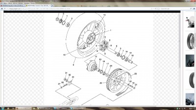

Prośba o pomoc - sugestie - własne doświadczenia, itd. na temat problemu z napędem w MS 1300. Niestety problem dokręcania nakrętki mocującej koło pasowe ... Pomimo kontroli i dokręcania (za późno), wygląda na to, że coś się pochrzaniło ... Motocykl huczy, szumi, itp. jest to jednostajny dźwięk - wcześniej było piszczenie, które ustąpiło po dokręceniu koła pasowego. Niestety teraz chyba posypało się całkiem ....
Czy Ktoś już wymieniał - jak to wygląda czy samo koło czy może ten wałek? Pas wygląda na nieuszkodzony - przynajmniej mam taka nadzieję.
Będę wdzięczny za wskazówki!

Najprościej to chyba byłoby zdemontować koło, pas napędowy, bebechy piasty koła i zobaczyć co się posypało.

DanielRZ, jak rozbierzesz i porobisz fotki , w miarę czytelne, to ktoś na pewno się skusi coś podpowiedzieć. Jest kilku posiadaczy tego motocykla. Johnypl na pewno coś podpowie.

zdejmij przede wszystkim koło pasowe, wyczyść - nie stosuj żadnych "siuwaksów" po złożeniu zwróć uwagę na osiowość, xvs 1300 to stosunkowo nowe nabytki więc jeśli pas nie uszkodzeń mechanicznych to nie martw się o niego ... mydło z wodą, osiowość i odpowiedni naciąg ...

Niestety brata to samo spotkało w Warriorze (pisałem już o tym na forum). Zapewne masz uszkodzone wielokliny na kole pasowym i wałku zdawczym. Niestety koło pasowe jest tańszym elementem... masz zimę na naprawę, ściągnij elementy ze stanów, bądź może masz w okolicy jakieś zakłady motoryzacyjne, czy wojskowe, gdzie mogliby dorobić takowe koło pasowe czy wałek zdawczy...

Za każdym razem jak ruszasz wałek zdawczy przekazuje moc na koło pasowe. Każde uderzenie działa tak jakbyś chciał odkręcić śrubę kluczem pneumatycznym... (tak mi to kumpel wytłumaczył). Dlatego też moment dokręcenia tej śruby to 150NM i w serwisówce stoi żeby ją kontrolować co wymianę oleju a nawet WYMIENIAĆ. Ja jej nie wymieniam, tylko zakręcam ją na kleju do śrub i tak jeżdżę.

piwu, Jeżeli tam jest nakrętka, to pewnie, że tak. Koszyczek z zawleczką, tyle, że to nie wygląda estetycznie. Wchodzi w rachubę jeszcze nakrętka samo kontrująca, podkładka sprężynowa. Tak, czy siak to nie powinno sie odkręcać samoczynnie. Musze zerknąć na żywo jak to wygląda. Tak z ciekawości.
Kolejne partackie rozwiązanie Yamahy, które bije ostro po kieszeni. No ale są usprawiedliwieni. W instrukcji zawarli klauzulę - dokręcać do kilka tyś km. Dobrze, że nie co tankowanie :nie_wiem:
