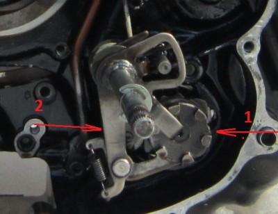

Jest tak jak to opisał Witek, trzeba zwolnić dźwignię żeby sprężyna cofnęła popychacz. Który zaskakuje wtedy na następny ząbek wałka zmiany biegów. Ruch w górę lub w duł powoduje wrzucenie kolejnego biegu lub redukcję. I nie da się inaczej, choć byście się zesrali, nie da się, bo już wiec niech nikt nie pisze że u niego jest inaczej. Bo będę wnioskował o liścia za łamanie regulaminu punkt 19. Na zdjęciu cały ten mechanizm
Poz 1 wałek zmiany biegów
Poz 2 dźwignia, która tym kręci
Plik ściągnięto 162 raz(y) 77.34 KB
