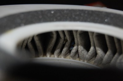

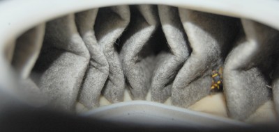

Witam.
W połowie grudnia 2011 wstawiłem swoją Gwiazdkę do serwisu. Zakres usługi obejmował między innymi wymianę wszystkich płynów wraz z filtrami. Maszynę odebrałem (dowieziono ją) w połowie stycznia br. Ostatnio zacząłem czyścić maszynkę i odkręciłem obudowę filtra. Jakież było moje zdumienie gdy w środku filtra zobaczyłem pozasychane muszki a harmonijka była podczerniała (natomiast siatka stalowa ma nienaganny połysk).
Powiedzcie proszę czy jest możliwe aby te zanieczyszczenia powstały w wyniku pozostałości po sezonie, "uwięzione" w ożebrowaniu silnika, lub po kilkusetmetrowej jeździe testowej po naprawie motocykla. Aha, motocykl od tego czasu był 2 razy odpalony w garażu.
Martwię się czy nie zostałem nabrany. Strata kasy to sprawa drugorzędna, bo jeśli pozostała część usług została zrobiona na "sztukę" to zagrożone jest zdrowie motorka.

blezjus, pytanie czy przegląd obejmował też wymianę filtra powietrza i to pierwsze pytanie. Zobacz na fakturze czy jest wliczony w usługę drugie pytanie? Moim zdaniem to pozostałość po poprzednim sezonie. Nie ma możliwości by w zimie nawet po 1000 km pojawiły się suche muszki z "powietrza". Ten filtr nie tylko nie został wymieniony ale nawet nie został oczyszczony. Co do jakości przeglądu pozostałych rzeczy możesz sprawdzić wyjmując np filtr oleju.

blezjus, trąca to niestety fuszerą :|

nie musisz się już martwic, teraz możesz być pewien. Olej podejrzewam, że ci wymienili, ale filtra nie, bo to od cholery roboty w 1100, a skoro olali tak prostą wymianę jak wymiana filtra powietrza to :shock:

Tak jak wspomniałem przegląd obejmował:
1. Wymianę wszystkich płynów
2. Wymianę wszystkich filtrów
3. Wymianę opon wraz z wyważeniem (opony moje)
4. Wymianę tylnej tarczy wraz z okładzinami
5. Przepolerowanie wydechów i nasmarowanie linek.
Total: coś ok. 1500 PLN
Załączam zdjęcia filtra - jeżeli Ktoś będzie miał jeszcze jakieś uwagi to piszcie.
Biorąc pod uwagę , że w Naszym kraju obowiązuje domniemanie niewinności, może po prostu macher się pomylił (jeszcze się łudzę nadzieją, oj ja głupi), zamierzam udać się do wspomnianego serwisu na krótką wizytę. O jej wyniku na pewno Was poinformuję.
Plik ściągnięto 219 raz(y) 131.26 KB
Plik ściągnięto 202 raz(y) 64.53 KB
Ostatnio zmieniony przez blezjus 2012-02-26, 15:34, w całości zmieniany 1 raz
Wysłany: 2012-02-26, 15:42
blezjus, mój po sezonie wygląda lepiej - mniej km i może mniej się kurzyło. Ten filtr jest konkretnie zanieczyszczony. Jakbyś dmuchnął sprężonym powietrzem to byś zobaczył jakie tumany kurzu z niego wylecą.
