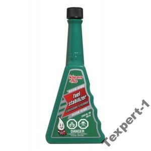

Tak, paliwo się starzeje, wytrącają się frakcje parafinowe. Proponuję nie eksperymentować z kilkuletnim paliwem i wykorzystać je do innych celów niż zasilanie silnika.
Aby paliwo nie traciło własności na okres zimowy dodaję stabilizator paliwa.

vaaks - A ile sie tego daje na bak? Nakrętkę czy cały flakon? Czy po zaaplikowaniu do baku należy:
- wstrzasnąć nie mieszając
- zamieszać chochlą
- wlać i ... zapomnieć
- po zakupie przeczytac instrukcje obsługi i nie zabierać Tobie .... cennego czasu?
Czy na stacji benzynowej To kupię ?

Nie przesadzajcie z tym starzeniem się benzyny, co kilka lat wojsko odsprzedaje swoje zapasy i jeździcie na tym, że aż milo.
Te dodatki antystarzeniowe dolewam raczej dla zlikwidowania wilgoci w benzynie, choć na pewno trochę ją wzbogacają.

nie dedykowane, tylko sprzedawane przez Yamalubę, będącą marką Yamahy. czysty biznes, a w środku może być dokładnie to samo co na przykład na focie Vaaksa i zrobione przez tego samego producenta.
Dp paliwa natomiast wolałbym dolać środka do czyszczenia gaźników, (są takie dodatki uszlachetniające) aniżeli stabilizatora. Na kilka miesięcy jest sens ? może i jest. Nigdy nie stosowałem, np. w skuterze i jeździ po dziś dzień a ma spory już przebieg.
