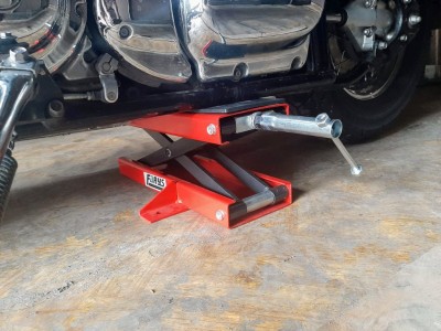

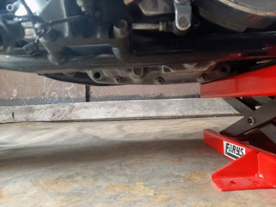

Wczoraj zrobiłem przymiarkę do podniesienia motocykla.
Po zdemontowaniu stopek które miały objąć rury ramy, podnośnik zmieścił się bez problemu.
Niestety w przedniej części chyba już tak różowo nie będzie, bo o ile dobrze widziałem, silnik nieznacznie wystaje poniżej ramy ....
No ale może dwie małe kobyłki załatwią temat - podniosę w tylnej części, pod przód dam kobyłki, i opuszczę tył.
Będzie dobrze ;)
Plik ściągnięto 12 raz(y) 113.56 KB
Plik ściągnięto 36 raz(y) 156.27 KB
LwG ze Swarzędza
Maruś
Posty: 5399
Wysłany: 2020-07-20, 13:29
Nie będzie dobrze :evil: nie kombinuj kup normalny podnośnik najlepiej na kółkach. A tego oddaj.

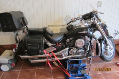

Posty: 3174
Wysłany: 2020-07-20, 13:36
Ten podnośnik nie jest w środku ciężkości. Łapy podnośnika musza obejmować silnik.
[ Dodano: 2020-07-20, 14:56 ]
Zobacz u mnie tak to wygląda. Łapy podnośnika obejmują wystająca część silnika. Wtedy podnośnik jest mniej więcej pod środkiem ciężkości. Wtedy można bez obawy podnosić moto podnośnikiem.
(Kurna z tematu poznikało kupę zdjęć :evil: )
Plik ściągnięto 63 raz(y) 447.23 KB
Wysłany: 2020-07-20, 18:38
Będzie dobrze
albo nie będzie. Nie ryzykowałbym podnoszenia motocykla na czyms takim, to juz bym, zdecydował się na podnoszenie zwykłą żabą, jak napisał remol71,
Mam taki podnosnik ja na zdjęciu pokazał OldDiver, i na tym nie mam żadnych obaw. Podstawiam, podnoszę, blokuje i mogą jeździć z motocyklem po garażu, czu podwórzu jak chcę.

Wysłany: 2020-07-21, 10:08
marek_c4 napisał/a:
mayu napisał/a:
Mam dokładnie taki do dźwigania XVS1300. Całkiem fajny ale na wysokość wchodzi prawie na styk.
Po pierwszym użyciu rozleciało się łożysko oporowe na śrubie. Przysłali mi nowe solidniejsze w ramach gwarancji.
W paczce znalazłem dodatkowe łożysko - widać teraz dają już od razu na zapas ;)
Na razie nie przymierzałem do motoru, ale wydaje mi się że jak zamontuję te "stopki" które mają wejść pod ramę motocykla, to będzie za wysoki.
No nic jak się nie zmieści, to na górną blachę nakleję grubą gumę, i będę go używał bez tych "stopek" (czy jak to nazwać ;) ).
Mam ten sam podnośnik - FARYS FR 5055. Tak, jak u innych kolegów łożysko szlag trafił (już po trzecim podniesieniu). Stopki oczywiście poszły do kąta - są niepotrzebne.
Pomiędzy podnośnik a ramę wkładam przyciętą deskę tarasową, która gdzieś się przewalała w garażu :) . A stabilizuję wszystko jedną kobyłką podstawioną pod przedniego gmola. I nie ma bata - nic się nie przechyla, kiwa czy grozi zawaleniem. Ale oczywiście nie jest to podnośnik do ciągłych prac serwisowych.
Motocykl waży 275 kg - razem z sakwami, kufrem, gmolami i innym szpejem edycji Silverado pewnie dochodzi do 320 kg (z zapasem). Ja ważę 82 kg więc all in wychodzi ok 400 kg. Udźwig podnośnika to 500 kg więc jest taaaaaki zapas.
