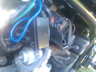

Wysłany: 2013-07-18, 15:04
Oto obiecana fotka tego jak i gdzie upchnąłem automatyczny włącznik świateł.
Podłączenie do kabelka wychodzącego z bezpieczników,a długość kabli od wyłącznika pozwala na swobodne ułożenie go nawet w końcu schowka na narzędzia.
Ja mam mało narzędzi w fabrycznym futerale więc po ułożeniu ich "na płasko" zostało jeszcze miejsce na wyłącznik świateł który jest trzymany przez gumowy pasek tak więc nic nie lata.
