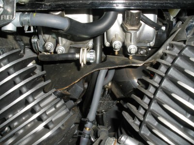

Zajmijmy się tym gaźnikiem. Kolega wyżej zaproponował rozkręcenie jakieś śrubki. Wszystko by było ok, gdyby nie fakt że nie wiem o którą chodzi, cyknołem fotkę, aby była pewność.
PS. jak się nimi pobawię to potem nie będzie jakiś rozregulowany czy coś ?
