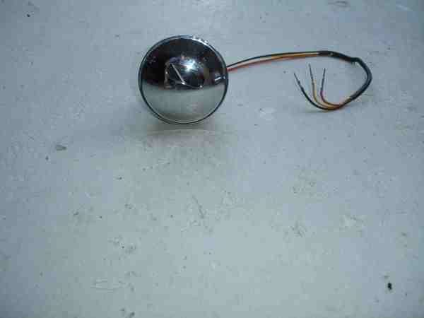

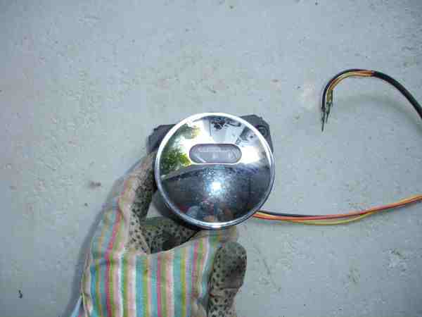

Dziś widziałem wskaźnik paliwa umieszczony symetrycznie do korka w jakimś HD, oczywiście fabryczny. Wyglądało to jak drugi korek z okienkiem na wskaźnik podświetlany po włączeniu świateł. A więc jest możliwa instalacja, ale pewnie nie w amatorskich warunkach. Może zdobędę fotki.

vaaks napisał/a:
Takie cos jest. O tym Myślałeś?????

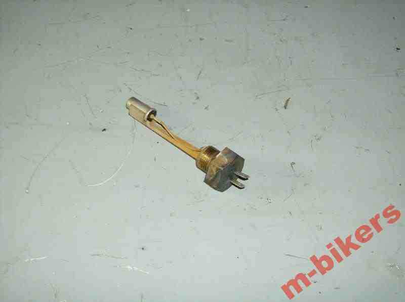

Mam znalazłem rozwiązanie co wy na to ?? ?
Jest to z Hondy CBR.
[ Dodano: 2011-05-28, 23:35 ]

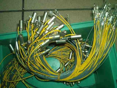

Tak przeszukiwałem neta i znalazłem jeszcze coś takiego.
CZUJNIK REZERWY PALIWA - TERMISTOR DAEWOO.
[ Dodano: 2011-05-28, 23:40 ]
Termistor.
Plik ściągnięto 15079 raz(y) 8.76 KB
Plik ściągnięto 15085 raz(y) 10.62 KB
Plik ściągnięto 15085 raz(y) 5.91 KB
Plik ściągnięto 280 raz(y) 28.42 KB
