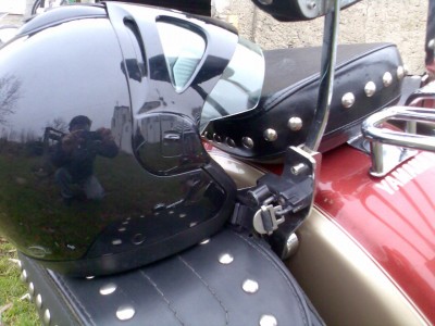

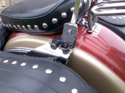

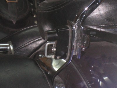

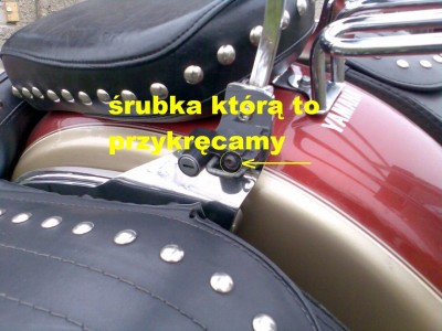

Tak to mam zrobione wystarcz odkręcić jedną śrubkę od oparci i przykręcić zapięcie, u mnie akurat były śrubki tej samej średnicy. Z tyłu tego zapięcia wystaje taki mały pipek, ale można go ze szlifować jak już odkręcicie zapięcie to zobaczycie, o co chodzi.

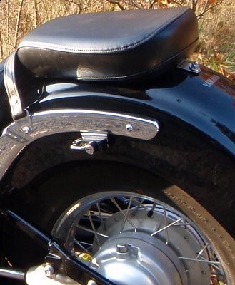

Ja się pochwalę, że dzisiaj zrobiłem to, co dawno chciałem.
Odkręciłem zapięcie pod kask spod sakwy i przykręciłem na mocowanie sisibaru. Jako, że sprzęcik mocowany jest na jedną śrubę, tak też przykręciłem w nowe miejsce.
Aby uniknąć przemieszczania się uchwytu podczas drań, pomiędzy sisibar a zapięcie włożyłem grubą gumę. Całość dokręciłem śrubą imbusową z nakrętką ozdobną. Ważne - trzeba uważać, żeby za mocno nie dokręcić... z wyczuciem tak, żeby zapadka zadziałała.
Aaaa, jeszcze jedno... trzeba zeszlifować trzpień ustalający po wewnętrznej stronie zapięcia.
Jestem pewien - samo się nie ruszy :)
