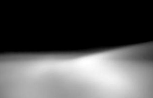

Odgrzewam temat. Własnie pierwszy raz latałem po zmroku i nie podoba mi sie ustawienie świateł więc tu zajrzałem. Jak powinno wygladać europejskie szkło w reflektorze ? Chodzi mi o ten wspomniany wyzej trapez. Bo cos mi sie wydaje że mój reflektor bardziej swieci w lewo. A o zasiegu świecenia nie wspomnę. A niby moto europejskie - prawostronne.
Wysłany: 2012-08-17, 08:28
mniej więcej tak powinno świecić

witek1965, To zdjecie obrazuje światło na ścianie czy na drodze?

Wysłany: 2012-08-17, 18:38
OldDiver napisał/a:
to jest nieistotne. Dla zaspokojenia twojej ciekawości to jest fotka rozkładu światła w warunkach laboratoryjnych, ani droga, ani ściana. Ma ci zobrazować, że światło doświetla prawą stronę, a nie lewą (anglik) Pokazuje linię światła i cienia, lampy asynchronicznej w ruchu prawostronny,. W lewostronnym byłoby dokładnie to odwrócone o 180 st.
Proponuję wizytę u diagnosty, bo reguluje się nie tylko wysokość (zasięg) światła lecz też świecenie w osi jazdy co ma wpływ na widoczność znaków po prawej stronie drogi.
tego się trzymaj. Masz wersję europejską, więc nie masz powodów do obaw jak my, amerykańscy odszczepieńcy. Koszt ustawienia jest śmieszny.
