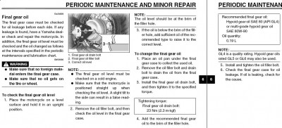

witek1965, szkoda że nie figuruje w grupie produktów dla motocykli...
Żeby to był ten, to bym odkupił połowę, a tak to sorki za zawracanie gitary...
Wojo... patrz fota...
Generalnie to 0,19 litra, ale do gwinta...

| No to teraz juz mam namieszane maks, 0.19l ale do gwinta, nalałem 200ml i raczej nie widac lustra tak wiec domniemam ze by tam jeszcze jakis kawałek wszedł. Dobra piszą 0.19 ja nalałem 0,20 tak wiec chyba bedzie git. Pozdrófka |

| Wg. mnie to trochę dziwne. ja odkręciłem korki, zostawiłem na noc (robiłem w zimie, więc co miałem się spieszyć) coby sobie wyciekło wszyściutko i z 200 ml jakie miałem nie wlałem wszystkiego. zaczęło wypływać wlewem. A u Wojo weszło 200 ml i jeszcze jest miejsce ? |

| 100% pewności nie mam, ale w 1100 może przekładnia jest większa od 650 ? |

| Wczoraj wymieniałem olej w kardanie mojej gwiazdy 1100. Zalałem dokładnie 200 gram Elf Tranself EP 80W90, na stojącym moto pionowo, i przelało się wlewem. Olej spuszczałem rozgrzany po przejechaniu około 100km. Przed ponownym zalaniem zlatywał sobie z pół godzinki, i nic już nie kapało po tym czasie. Kolejna wymiana za 30,000km. Jeszcze dla ciekawostki lejek zrobiłem z buteleczki plastikowej po wodzie utlenionej. ładnie wchodzi w gwint i wygodnie powoli można nalać. |
