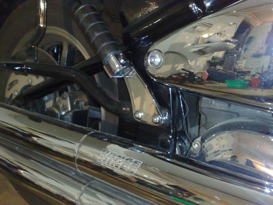

Może nie jest to tyle chromowanie co uzyskiwanie powłoki chromopodobnej (metalizacja) i takie zakłady nie są legendą (gogle > metalizacja tworzyw sztucznych).
Takie oto BOCZNE DEKLE wyglądają jak kawał chromowanej blachy, a faktycznie to powleczone tworzywo i to dość solidnie - użytkuję od roku, co widać poniżej.

Czy w końcu da ktoś konkretne namiary gdzie tak pochromować boczne plastikowe dekle :beczy:

Nie podam, bo nie korzystałem. Ze dwa lata temu dzwoniłem do firmy pod Poznaniem i byli chętni do zrobienia jednego detalu, ale nie było to tanie i uprzedzali, że może odłazić na elementach już używanych. Teraz jednak nie mogę znaleźć namiarów na nich. Nie jest też moim zamiarem namawianie do korzystania z jakiegoś z nich - po prostu zaznaczyłem, że nie jest to legenda.
