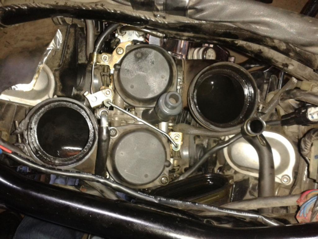

Podepnę się do tematu,
mam problem z odpalaniem XVS 1100 A
Przy zimnym silniku na ssaniu pali od strzału, problem zaczyna się przy ciepłym,
Gdy się nagrzeje, zdejmuje ssanie chwile jeszcze chodzi i zaczyna schodzić z obrotów aż zgaśnie. Następnie aby go odpalić kręcę i kręcę bez ssania (bo na ssaniu to już nie ma szans) z lekkim dodaniem gazu, jak załapie to już muszę jechać (stale manetka musi być chociaż trochę odkręcona). Problem jest gdy muszę stanąć na światłach - zdycha i znowu problem z odpaleniem.
Co zrobiłem:
-wymieniłem paliwo,
- nowe świece,
- paliwo do gaźników dochodzi - pełen przepływ
- wyczyściłem dysze w komorach pływakowych - były czyściutkie(wszystkie sitka na drodze paliwa czyste)
- wyregulowałem zawory
- zsynchronizowałem gaźniki,
- na zdjętym filtrze powietrza to samo,
- jak podkręcę obroty to przez chwile chodzi normalnie a potem sam zaczyna zwiększać aż wyje.
Dodam, że sytuacja taka pojawiła się po zimie, ale po 2 bakach paliwa przeszło, a teraz znowu to samo się stało z dnia na dzień, jestem już wykończony tym katowaniem rozrusznika.
[ Dodano: 2013-05-24, 21:53 ]
slawekcl napisał/a:
slawekcl napisał/a:
Co zrobiłem:
-wymieniłem paliwo,
- nowe świece,
Wyjąłem gaźniki na stół, wszystkie kanaliki czyste, membrany całe,
Podejrzewam, że problem może leżeć w nieprawidłowym stanie ilości benzyny w komorach pływakowych albo coś z czujnikiem położenia przepustnicy... ?
[ Dodano: 2013-05-25, 12:04 ]
Dzisiaj rano poskładałem wszystko do kupy, odpaliłem na ssaniu od strzału, pochodził ładnie z 30 sekund i zaczął schodzić z obrotów aż zdechł.
Próba ponownego odpalenia z katowaniem rozrusznika, dodam, że podczas próby rozruch ciurkiem leci paliwo z przelewu w gaźniku. Jak już odpali to nie trzyma obrotów gaśnie chyba, że stale kręcę manetką aby go podtrzymać ....
POMOCY
[ Dodano: 2013-05-25, 13:43 ]
Po raz kolejny zabieram się do rozbierania gaźnika - sprawdzę czy wszystko jest ok z zaworkiem od gaźników, po zdjęciu airboxa w kolektorach dolotowych stoi paliwo ??
Gaźnik się jakoś przelewa paliwem ...
[ Dodano: 2013-05-25, 15:35 ]
Pływaki zamykają szczelnie dopływ paliwa,
Suchy gaźnik po podłączeniu pompka zalewa do uzyskania odpowiedniego ciśnienia, silnik pali od strzału chodzi chwilkę i zaczyna gaźnik przelewać benzynę, aż pojawia się jej tyle przy przepustnicy aż silnik tego nie przepala i dusi się, podkręcenie manetki zmienia skład mieszanki co powoduje, że przepala paliwo, odjęcie gazu i znowu się zalewa aż wali przelewem...
Rozpierałem go już 4 razy i nic nie znalazłem .... :(
[ Dodano: 2013-05-25, 19:47 ]
Znalazłem na różnych forach ten problem, ale nikt nie napisał jak go rozwiązał.
W moim przypadku jeden gaźnik zalewa się na maxa, jak sprawdzam na sucho zaworek iglicowy od pływaka to na moje działa jak dmucham w rurkę od paliwa to ładnie domyka, nie wiem czy pompka paliwowa nie daje na tyle dużego ciśnienia, że przetłacza to paliwo.
Na razie stawiam na oring od tego zewnętrznego elementu zaworku bo jest skostniały i może wacha przechodzi bokami.
Wcześniej dogiąłem trochę blaszkę aby wcześniej domykał się zawór odcinający ale to nic nie dało,
W poniedziałek wymienię oringi i napisze.

Wymieniłem o-ringi gniazd zaworków zwrotnych iglicowych dostałem w sklepie motoryzacyjnym za free bo nie chciało im się paragonu pisać (więcej jak 0,2 zł nie były warte), szybka synchronizacja i Yadwiga odżyła :)
