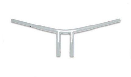

Witam kolegów, odświeżę trochę temat.
Rozglądam się za kierownicą tego typu:
SSCC, 8" Radius Dragbar..
8" rise, 33.5" width, 8" Pullback.
http://www.sscustomcycle....kerTrash1.shtml
Czy ktoś może ma coś podobnego na swoim dragu?
Chciałbym zobaczyć jak to to wygląda przed zakupem. Niestety kłania się tutaj ściąganie z stanów i wolałbym uniknąć rozczarowania.
Ogólnie interesuje mnie w miarę prosta kierownica i wysoka, tylko bez przegięcia z pullback'em, 8" maks.

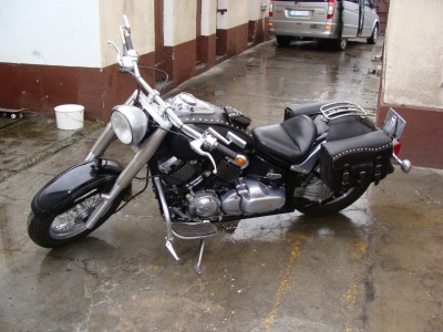

Wysłany: 2011-01-02, 17:39
Witam, ja mam fehling 97 cm prosta jest git tylko dalsza jazda daje popalić.
