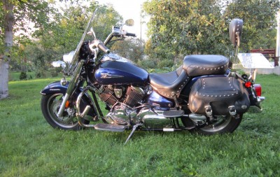

Wysłany: 2012-03-12, 23:06
moj wyglada tak : czy oby stopka nie zabardzo sie rozklada

Mnich
Dołączył: 23 Lis 2011
Posty: 1183
Wysłany: 2012-03-12, 23:12
Nasze są ładniejsze
Są śliczne, przerzuć sobie na kierownicę ;)
A tak serio to na zdjęciu wygląda na mocno odgiętą, bo sam kąt nachylenia normalny. Nie teoretyzujmy, tylko sprawdź mocowanie i czy moto sztywno stoi.

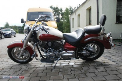

Wysłany: 2012-03-12, 23:22
Jak by rzeczywiście bardziej pochylony niż mój i stopka bardziej do przodu.
