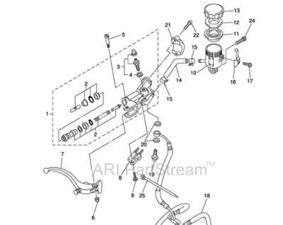

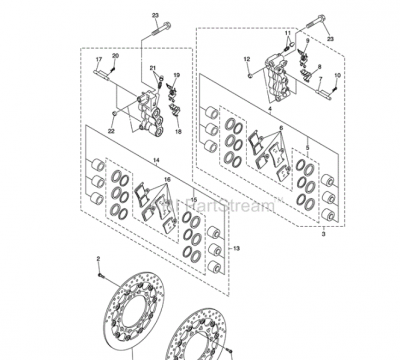

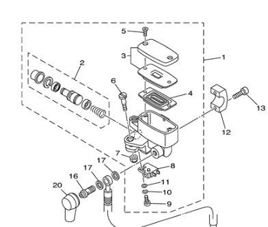

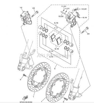

wierzę, ale ja mam inne info.
Pompa od Warriora 2008 5PX-W0041-00-00 , zacisk prawy 5PX-2580T-10-00
I teraz konkrety: zacisk Warriora dwu tłoczkowy, zacisk R1 trzy tłoczkowy, pompa hamulcowa Warriora jak przystało na cruisera, zintegrowana ze zbiornikiem płynu hamulcowego, zakładam, że metal. W R1, pompa osobno, zbiornik ( plastik) osobno.

Kiedy zaczęli produkcję Warriora i on i R1 miały te same hamulce i ten sam widelec ale R1 cały czas jest modyfikowana i jeżeli porównasz rocznik 2008 to faktycznie są różnice, ale jak weźmiesz np. 2006 to jest to samo . Co do RS to raczej niewiele ma wspólnego z R1.
