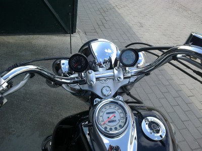

To ja się pochwalę wskaźnikami, które zamontowałem u siebie w Dragu 650. Inspiracją było rozwiązanie kolegi Senio - dwa wskaźniki Auto Gauge VDO LOOK, do tego kubki chromowane i dwa uchwyty na kerownicę. Trochę pracy ze złozeniem i dopasowaniem było, ale efekt według mnie bardzo dobry, wszystko działa jak należy.

Każdy pomysł jest dobry.
W swojej gwiazdeczce (qrna nie moja już ci ona :cry: ) wykorzystałem mocowanie zakupionego zegarka z termometrem.
Całość pięknie się dopasowała, jak widać na załączonym obrazku:

fajnie, fajnie się prezentuje 8)
