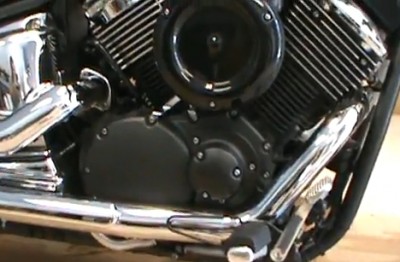

Pytanka:
- czy ktoś już ma takie pokrywy
- czy ktoś to już robił
- jaką farbą można by tak pomalować
- jaka jest technologia - na chrom czy zdejmować go
Jest to jakieś rozwiązanie w przypadku zniszczonych chromów, poza tym wszyscy mają chromy.
Plik ściągnięto 289 raz(y) 105.01 KB

Pytałam jak można takie coś matowego położyć (miałam taki pomysł dla swojego draga). Dowiedziałam się, ze można w jakiś galwanizacyjny sposób (nie pamiętam tych wszystkich technicznych słów, które padły - jak to baby), warunek był taki, że nie może być chromu.

Jaro sam malowal, chyba proszkowo po wczesniejszym wypiaskowaniu.
Wysłany: 2009-12-10, 18:55
temat już był. Było wiele opinii, że będzie lipa z położeniem lakieru na chrom, nawet po zdjęciu chromu.
http://yamaha-dragstar.pl...ighlight=#52585
Zapytaj Levego. Nie opisał jak wyszło a obiecał.

Kiedyś malowałem swoją Hondę VT 500. Ma ona przedni chlapacz i boczki chromowane. Zmatowałem papierem 600 (dokładnie), podkład akrylowy (z utwardzaczem), baza, bezbarwny ...i wyszło super ;D .
Jeździłem tak przez prawie trzy sezony i w tym roku sprzedałem bez jednego odprysku ;/ .
Z boczkami silnika powinno też się udać, choć można by użyć farby bardziej odpornej na działanie temp., albo oddać do malowania proszkowego, co będzie chyba najlepszym rozwiązaniem. ...

Żeby zmienić pokrywy silnika z chromu na czarny mat zrobiłbym tak:
1/ wysłałbym pokrywy do galwanizerni, żeby zdjęli chrom. Bez zdejmowania chromu jedyna opcja to piaskowanie i malowanie proszkowe, którego w tym akurat momencie nie polecam.
Jeśli nie wiesz jak zdjąć chrom, pogadaj z tymi chłopakami. Strasznie niesłowni czasowo ale na pomorzu to jedyna firma tego typu jaką znam:
http://www.old-cycles.pl/
UWAGA ! !! ZDEJMOWANIE CHROMU TO PROCES CHEMICZNY NIE DO ZROBIENIA WE WŁASNYM ZAKRESIE.
2/ pokrywy ze zdjętym chromem dałbym do lakiernika, żeby mi je prysnął podkładem i matem żaroodpornym.
Kilka wyjaśnień.
1/ nie zdecydowałbym się na malowanie proszkowe pokryw silnika, ponieważ farba proszkowa przy temperaturze ok. 100 st.C traci odporność mechaniczną. Wystarczy zahaczyć butem mocno rozgrzany silnik żeby został ślad.
2/ nie zdecydowałbym się na malowanie czymkolwiek pokryw silnika bez wcześniejszego zdjęcia chromu. Chrom działa antystatycznie. Uważam, że nawet jeśli pomalujesz to farbą do jachtów, produkowaną przez fabrykę Oliva to i tak za pół roku będziesz żałował.
Tyle z mojej strony.
Levy Wszechmogący
Wysłany: 2009-12-27, 12:03
1 zdjąłem chrom z części pokryw i pomalowałem czarnym matem odpornym do 650 stopni. Farba była w sprayu i sam prysnąłem kilka warstw, kupiłem ją w castoramie. Chyba lakiernik by tego lepiej nie zrobił, ale można oddać do lakiernika, czemu nie.
2 z jednego małego dekla tego gdzie jest filtr oleju nie zdjąłem chromu i pomalowałem tą samą farbą i wygląda tak samo do dziś a niedługo będzie rok.
Mój wniosek zdejmowanie chromu nie jest konieczne, ale to tylko moja opinia.

Małe sprostowanie. Powyższa (moja) wypowiedź ma zastosowanie w przypadku stali czarnej (!!!).
Nie wiem jak to się ma w przypadku np. duraluminium, bo nie miałem okazji przetestować.
Prawdopodobnie duralu ma inną technologię nakładania warstwy chromowej, co w przypadku matowania i malowania matem, może nie wymagać jej zdjęcia.

dałem chromowane pokrywy lakiernikowi, ten ręcznie papierem wyszlifowal wszystko walnął podkłady i dało oryginalny czarny kolorek (mam wersje midnight) efekt w temacie - "co dziś zrobiłem..."

stare wydechy pomalowałem na czarny mat , farba w spray do wysokiej temperatury koszt ok 20 zł a wcześniej umylem benzyną , potem zmatowiłem papierem ściernym chrom i znów benzyna i na koniec malowanie. Stare wydechy były troszke pogniecione więc poszpachlowałem ale ten krok odradzam bo szpachla popękała , reszta OK

andrzejnow666, wydechy robiłem na dwa sposoby, pierwszy to taki jak opisał lenio ale okazał się nie trwały, przyczepność lakieru w spreju do chromu ( nawet zmatowanego ) jest bardzo słaba ;/ a sama farba w aerozolu to też nie to ( bardzo rzadka, słabo kryje ). Druga metoda, wydechy do piaskowania i farba do pieców 600C pod pędzel w puszce, nałożona natryskowo pistoletem do podkładu. Efekt pierwsza klasa ;D
Ps. nie ważne jaką farbe do wydechów użyjesz ( Spray czy pędzel ) po wyschnięciu jest bardzo miękka i łatwa do uszkodzenia, należy ostrożnie złożyć wydech, odpalić moto i zostawić na chodzie żeby farba się wygrzała bo utwardza ją wysoka temperatura.
