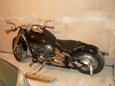

Cześć
Mam parę luźnych przemyślen na temat moich pierwszych jazd dragiem 650
Kupiłem go bo mi się podobał . Po prostu. Może nie była to miłość od pierwszego wejrzenia ale gdy go zobaczyłem w komórce pod schodami, coś we mnie DRgnęło. Stał taki sam. Zdekompletowany. Wcześniej nie interesowały mnie "harlejowate". Ale czułem że tego musze mieć.
Kiedy przywiozłem go do domu ogarnęła mnie szewska pasja wyjechania na drogę. I udało mi się to po dwuch tygodniach
Był listopadowy wieczór. Za oknem mżawka a ja wgarażu przykręcam ostatnie coś tam. Zdrowy rozsądek nakazywałby dać sobie na wstrzymanie ale ja musiałem się przejechać. Tym czymś. Taki długi, niski i w ogóle te podnóżki tak daleko z przodu...
Zrobiłem moze z 15km. Ale to wystarczyło by nie móc spokojnie zasnąć. Znacie to uczucie??? To coś. To chyba za "to coś" kocha sie motocykle. Te komary, wueski , junaki, emzetki i te momenty z motylami w brzuchach... nieważne. Zrozumie tylko ten kto to poczuł.
Jak się domyslacie do domu wróciłem kompletnie mokry tym bardziej że mój drag gdzies na etapie ewolucji utracił błotniki sprowadzając je do postaci szczątkowej.
Wczoraj miałem możliwosć przejechania się za dnia. Było wspaniale. V-ka jest super. Na wolnych obrotach spojnie,,, miarowo,,, cicho,,, dostojnie . Na wsokich urywa cztery litery.
I te zazdrosne spojrzenia przechodniów i innych kierowców.
Co do dynamiki. Powiem tak. W zupełności wystarczajaca do poruszania się zgodnie
z przepisami prawa o ruchu drogowym.
Tylko ciągle gdzies szukam tych podnóżków pod siedzieniem...
cdn
Pozdrowienia
sprawca
