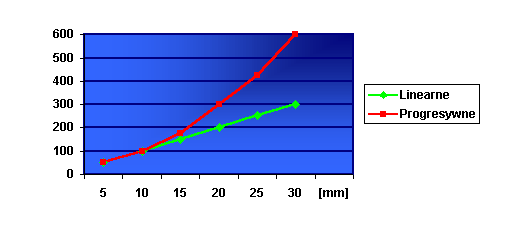

Joe Rocket, przede wszystkim obiążenie spręzyny progresywnej jest większe i ugięcie spręzyny nie następuje tak jak w liniowej.
Prosty przykład oderwany od rzeczywistości, a jedynie dla zobrazowania zjawiska.
1. Sprężyna liniowa - pod ciężarem 50 kg ugina się 1 cm
pod ciężarem 100 kg 2 cm, 150 kg 3cm, 200 kg 4cm itd
2. Taka sama sprężyna progresywna : 50 kg -1cm, 100kg -2 cm, ale już żeby ugięła sie 3cm trzeba 200 kg, a 4 cm 400 kg. - to tylko jaskrawię przedstawiony przykład.
Innymi słowy sprężyny progresywne to takie, które w zależności od stopnia ugięcia mają inną charakterystykę pracy. Im większy nacisk, tym bardziej się utwardza.
Ładnie opisał to Lee Parks w książce Pełna Kontrola
Stosując progresywną sprężynę mam większy komfort i jednocześnie mogę mieć większe obciążenie (zwłaszcza w sytuacji ekstremalnej np, wpadnięcie w dziurę) którego nie da mi fabryczna sprężyna liniowa, której zakres obciążenia się skończy w pewnym momencie, kiedy progresywna będzie miała jeszcze spory zapas, natomiast w pierwszej fazie obciążeń nie będzie różnicy. Ma to znaczenie jak jeździ się z plecaczkiem i objuczony bagażami. Wysokość motocykla natomiast się nie zmieni ani na jotę.
