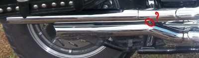

Jako, że sezon powoli się kończy (acz nie za szybko) będę się przymierzał do pochromowania dolnego komina.
Jak się zabrać do demontażu? Są dwie śruby z łbem sześciokątnym od strony ramy. Je na pewno muszę odkręcić. Coś jeszcze? Na co uważać? Jakich niespodzianek się spodziewać?
wydechy.jpg Kółkiem zaznaczyłem jakąś śrubę imbusową, której przeznaczenia nie znam. |

odkrecasz te 2 sruby od ramy, pozniej 2 sruby ktore zaciskaja tlumiki na rurach i ruszajac sciagasz do tylu |

| fazzi napisał/a: | | pozniej 2 sruby ktore zaciskaja tlumiki na rurach |
Gdzie one są? To jedną z nich jest ten imbus między rurami? |

| Dżarko, ja jak swoje kominy zdejmowałem, to odkręcałem tylko te śruby od ramy. Myślałem też, że trzeba odkręcić te małe na klucz ampulowy, ale okazało się, że ich nie trzeba odkręcać. Jak odkręcisz te od ramy, to wyciągasz tłumik lekko próbując kręcić w lewo prawo. |

| Tak jak większość pisze rury wydechowe są tak fajnie połączone na zasadzie tłumik wciskasz na rury wychodzące z silnika i tyle .... weź śrubokręt i zobaczysz jakie to proste:) |
