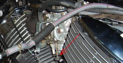

Już wiadomo ;d Śruby oczywiście są ale zaślepione. Znajdują się obok wtyczek od podgrzewaczy. Załączam zdjęcie.
Damian która jest która,tj która do przepustnicy a która do powietrza ?
Ciekawe czy w 650 jest tak samo.

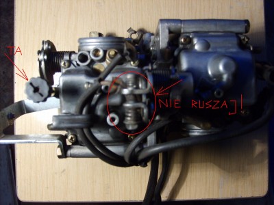

Te co zaznaczyłem są obie od składu mieszanki. Jedna na każdy cylinder. Od przepustnicy jest ta którą zmieniasz obroty silnika. Nie pomyl ze śrubą do synchronizacji, bo narobisz kaszany. Nie mam fotek do 650 niestety.
Wrzucam fotki z 1100
