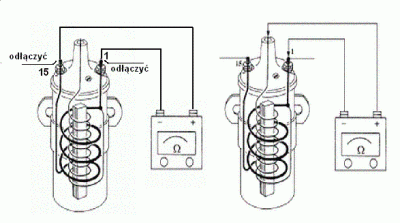

Sprawdzanie rezystancji uzwojeń
Metoda ta pozwala na dokładniejsze sprawdzenie ciągłości obwodu uzwojenia pierwotnego i wtórnego cewki zapłonowej. Podczas pomiaru rezystancji nie jest konieczne wymontowywanie cewki z samochodu. Wykonując badania w pojeździe należy jednak pamiętać o odłączeniu przewodów z zacisków na głowicy cewki. Pomiaru dokonujemy omomierzem w sposób podany na rysunkach :
W obu pomiarach zmierzona wartość rezystancji powinna odpowiadać danym fabrycznym. Jeżeli brak jest takich danych, można przyjąć, że rezystancja uzwojenia pierwotnego cewki o napięciu 12 V wynosi 3...6 Ohm, a rezystancja uzwojenia wtórnego wynosi 4...20kW. Duży rozrzut tej wartości — nawet w fabrycznie nowych cewkach — powoduje, że badanie jakości uzwojenia wtórnego jest orientacyjne.
