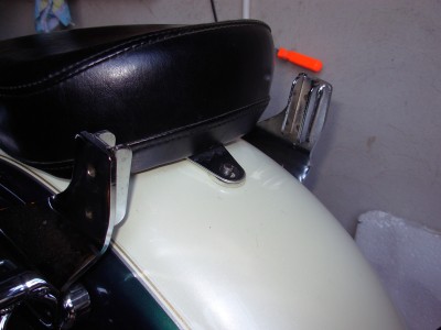

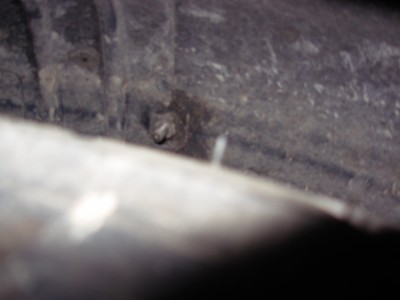

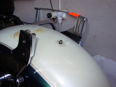

dzis zrobilem zdjecie mojego motoru (poprzednie bylo tylko pogladowe,aby przedstawic problem tematu) i konkretnej sruby; Jaro, uwazam,ze sruba nie jest zgrzana z blotnikiem ,tylko ze wzmocnieniem od spodu
od spodu blotnika

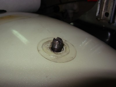

nacialem srube, podlamalem dwa srubokrety i .... dupa :ryczy: ; chyba trzeba rozwiercic i wsadzic nowa, dluzsza
[ Dodano: 2009-12-27, 13:32 ]
sruba po nacieciu

No jeżeli śruba jest zgrzana, lub przyspawana do wzmocnienia, to co ci da to nacięcie i próba wykręcenia? Załóżmy, że nie jest zgrzana, tylko wkręcona szpilka w wgrzany we wzmocnienie gwint. Ile jesteś w stanie go wykręcić? No chyba nie tyle ile potrzebujesz do zamocowania bagażnika. Zdejmij wszystko tak jak piszą, wypieprz starą śrubę (szpilkę i daj nową i po problemie. Od spodu możesz ja ponownie zabezpieczyć przed odkręcaniem oraz w celu uniknięcia blokowanie drugim kluczem. Cmetryczna, wtedy tylko serwis Yamahy ci o do gwintu, to calowe 3/8 to nie to samo co M10 a 1/4 cala to nie M6.

opierajac sie dlugosci jaka wystaje pod spodem (patrz zdjecie) wykrecenie jej daje mozliwosc zamontowania bagaznika i siedzenie, tylko jak ja ruszyc - nawet nie drgnie- a gdyby rozwiercic ja od gory, zeby nie demontowac kola i blotnika???

no to tak jak napisał Yaro, Grzechu. WD40 lub podobny penetrator i nie nacięcie na śrubokręt, a jedynie dwie nakrętki. Pierwsza od góry kontruje i dobry klucz nasadowy i musi pójść. Jak rozwiercisz, to na bank nie trafisz idealnie, ale możesz spróbować. Tylko, że wtedy od spodu wkładasz śrubę na przelot, lub jak trafisz idealnie to przelecisz gwintownikiem i będzie cacy. Dasz radę tak czy siak, bez wizyty w serwisie.

po spryskaniu penetratorem po dwoch dniach srubka puscila - wielkie dzieki za pomoc - juz bagaznik zamontowany :brawo:
