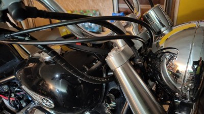

Następną sprawą, która mi się nie podoba w nowej maszynie są osłonki przewodów z tworzywa sztucznego od sprzęgła i hamulca - takie jakieś jakby pordzewiałe i mocno rude - jak to wymienić - rozbierać całość od strony klamek czy ktoś mądrzejszy już coś dawno wymyślił a ja chcę wyważyć otwarte drzwi ;D

To chodzi Ci o koszulki przewodów elektrycznych , czy pancerze linek ?

Koszulki przewodów - człowiek stary a wysłowić poprawnie się nie umie :oops:
Tak najprościej może można je czarnym lakierem z połyskiem odświeżyć - tylko na jak ta partyzantka wystarczy i czy nie lepiej wymienić na nową czarną koszulkę aczkolwiek tu trzeba całość rozbierać.
Posty: 1624
Wysłany: 2022-02-26, 22:04
Nic nie trzeba rozbierać . Rozetnij koszulki wzdłuż , wyrzuć je , załóż karbowaną plastikową osłonę , przeciętą wzdłuż , tzw . peszel , czy jakoś tak , są w kolorze czarnym i masz wszystko jak nowe .

Wysłany: 2022-02-27, 08:22
Prawdopodobnie założę taki wężyk ochronny - bez cięcia i kombinowania a jak nie będzie ciekawe to będę kombinował dalej.

Miałem na myśli coś takiego , są różne rozmiary i kolory , są też takie , przecięte wzdłuż długości , gdzie można bez problemu włożyć przewody .

Jakoś tak mi ten rodzaj karbowania niezbyt się podoba - wolałbym jednak coś gładkiego bo takie karbowane to czyszczenia będą trudniejsze - będę się jeszcze rozglądał.

Stare przeciąć. Pancerz wyczyścić z rdzy i natłuścić smarem lub olejem. Na pancerz nałożyć koszulkę termokurczliwą i opalarką ogrzać. Będą wyglądać jak nowe.

Założyłem ostatecznie opaskę spiralną do owijania kabli - beż żadnej ingerencji w instalację i w każdej chwili można zdemontować - efekty na zdjęciach.
